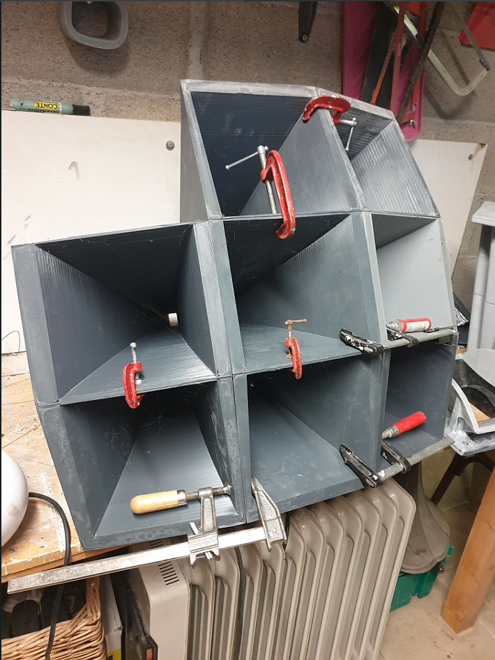

Oui Sébastien, les cellules sont à double paroi et sont sablées individuellement.
Regarde sur la 2ème photo.
@mitiés, GéBé.

Je viens d'ajouter au pré-montage la cellule bas gauche.
Pièces jointes
Image(s)
@mitiés, GéBé.

Nouvelle cellule ajoutée.....8 sur 15
Pièces jointes
Image(s)
@mitiés, GéBé.

gebesoft a écrit : Bonjour à toutes et à tous,
Après pas mal de travail pour construire et mettre au point une imprimante 3D capable d'imprimer les Onken200, je commence à imprimer.
Quelques photos en pièces jointes.
Bonjour Gérard,
merci de donner des nouvelles de l'avancement de ce projet complètement hors normes et un peu fou!
Vivement l'écoute!
Pure curiosité, combien de plastique pour un pavillon?

RE: ONKEN 200 ABS REPLICA
Bonsoir Joël,
2,2 kg par cellule fois 15 pour un pavillon, plus 3 kg pour le throad et 1 kg pour l'intermédiaire cellule/throad.
Cela nous fais 37 kg.....
Bonjour gebesoft
gebesoft a écrit : 2,2 kg par cellule fois 15 pour un pavillon, plus 3 kg pour le throad et 1 kg pour l'intermédiaire cellule/throad.
37kg, sable et la colle compris?
Jean
Bravo Gébé !
Un mélaudien authentique, génial et sympa.
Attention au dos, c'est fragile.
LB
Merci LB , je sais que le dos est fragile, j'ai déjà eu quelques alertes. Quand je travail, je porte toujours une ceinture.
@mitiés, GéBé.

Bonjour Jean,
Non,c'est sans le sable, ni la colle.
