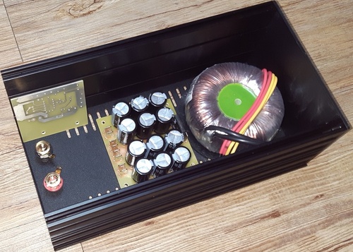

Les trois circuits imprimés du prototype sont en commande chez Dan. Objectif : séance d'écoute pour la saint Nicolas ! Jean-Marc.

Les premiers éléments au prototype, dans 23 centimètres de long.
Le transformateur est un modèle 80VA, de la marque polonaise Breve dont la gamme de toriques est disponible chez TME. Prix intéressant, et noyau de fixation en résine pour un Hop qui sera en classe II. datasheet Bien à vous, Jean-Marc.

Très chouette ! Il se tient debout ?
