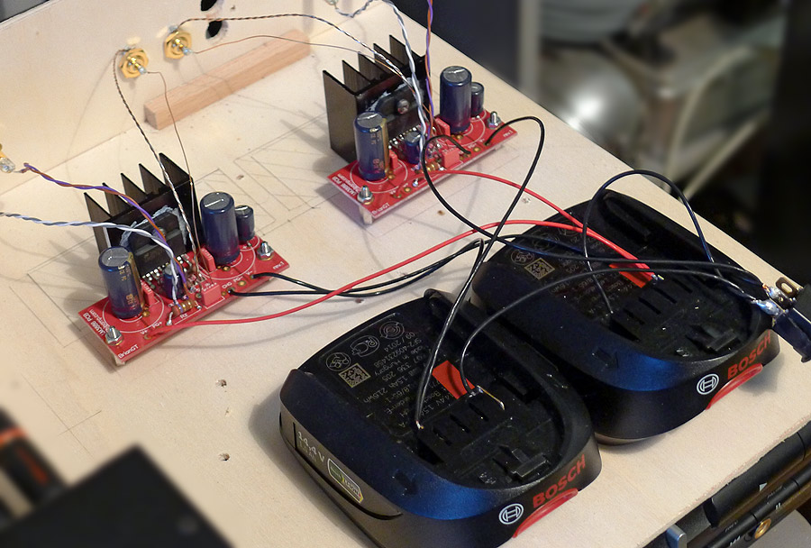

Pour le coté écolo et musical, on peut les alimenter avec des batteries rechargeables sur un panneau solaire Smile
