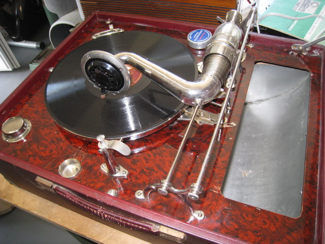

Pour un 33T, diamètre mini 13cm et max 29cm, je trouve entre 0,22 et 0.5m/s ce qui confirme les chiffres publiés par 6336A.
En conclusion, la meilleure résolution est lue sur les pistes placées sur le plus grand diamètre.
Dans le cas des disques 78T lus sur un gramophone, on devrait donc constater une baisse du niveau de lecture quand on se rapproche du centre du disque.
Ce n'est pas ce que j'ai constaté sur un gramophone la semaine dernière.
Un tres bel appareil, avec un bras tangentiel, s'il vous plaît !!

escartefigue33 a écrit :...
C'est bien de constater et déduire ensuite.
On est d'accord sur le rapport 2 de vitesse linéaire entre le début et la fin du sillon, autant en 33 tours qu'en 45 tours.
Aussi la vitesse est la même entre le 33 tours et le 45 tours.
Donc la première partie de la phrase de René est exacte, que pensez vous de la suite ?
