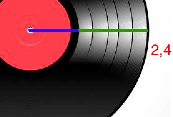

Citation :Puisque tu en parles, dans quelle proportion entre le tout début et la toute fin du sillon sur un 33 tours 30 cm ?
33,33tr/min donc la fréquence est 33,33/60 = 0,555 Hz
La période T étant l'inverse de la fréquence, 1/0,555 = 1,8 s
Pour la vitesse angulaire on a : T= 2pi/w, donc w = 6,28/1,8 = 3,49 rd/s
En début de disque, la vitesse linéaire est donc le rayon du disque (prenons 14cm) multiplié par la vitesse angulaire, soit :
0,14 x 3,49 = 0,49m/s
En fin de disque, prenons un rayon de 7cm
Donc 0,07 x 3,49 = 0,24m/s
Donc, on peut dire que la vitesse linéaire en fin de disque 33t est environ la moitié de celle en début de disque.
Contrairement au lecteur cd où la vitesse linéaire est constante, suivant les sources entre 1,2 et 1,4m/s.
Donc, bien entendu que René a raison... sur un microsillon, les conditions de lecture (et de gravure) ne sont pas du tout les mêmes suivant la position... il y a beaucoup plus d'informations dans un espace restreint en fin de disque qu'en début.

calivin a écrit :Puisque tu en parles, dans quelle proportion entre le tout début et la toute fin du sillon sur un 33 tours 30 cm ?
    [Image: attachment.php?aid=29257]
