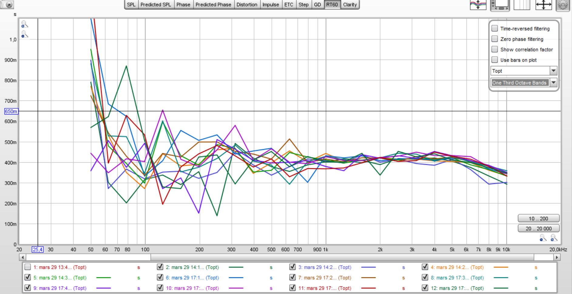

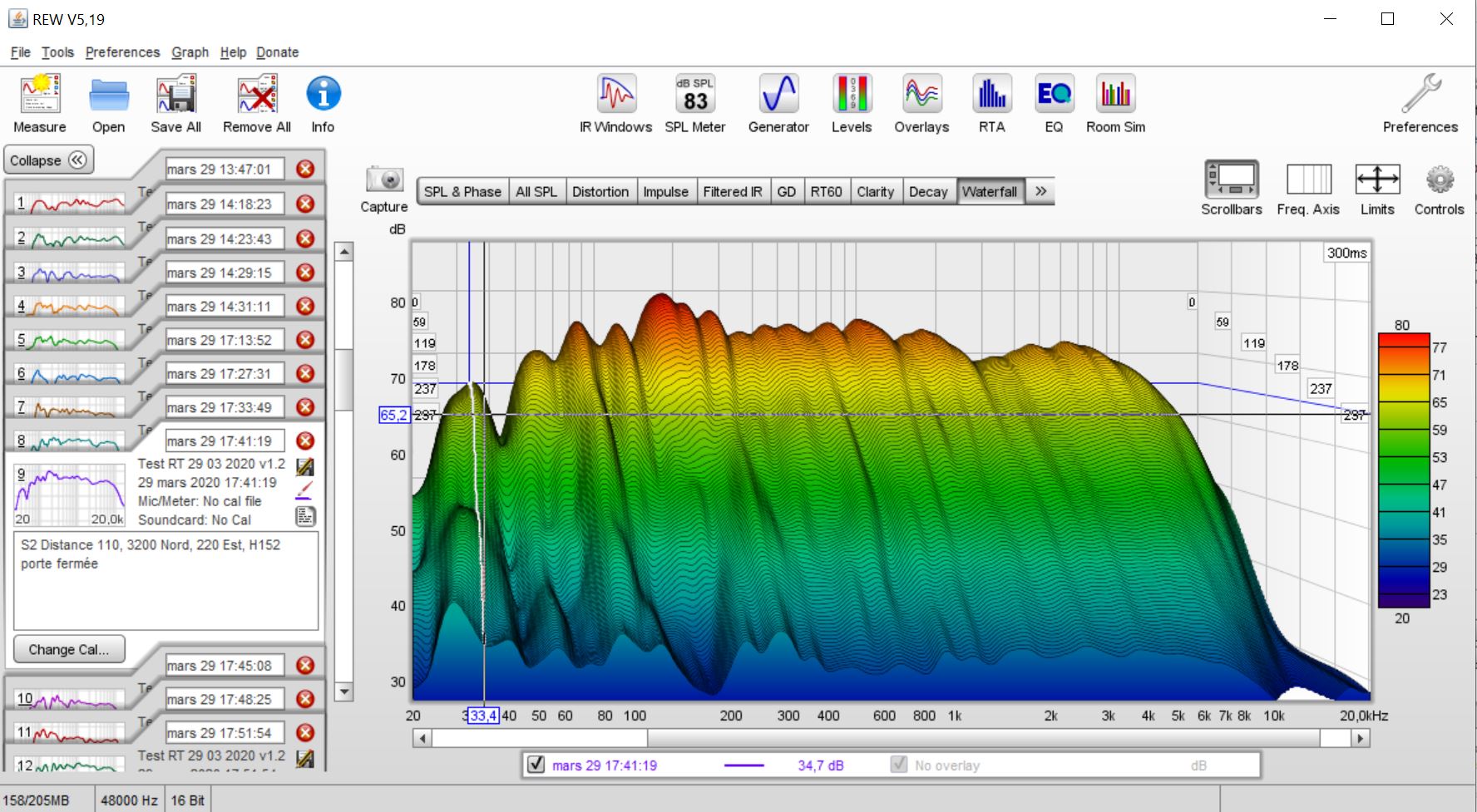

J'ai fait une vue latérale pour expliciter. J'ai bien conscience qu'il me faut un TR et un watefall, je dois reprendre un peu mes mesures pour améliorer la dynamique, je n'ai pas eu le temps à cause de mes travaux. https://forums.melaudia.net/showthread.p...640&page=9
Ici quand même les extraits des premiers résultats R30, Topt, et waterfall, qui ne me semblent pas trop chahutés, et les dimensions de la pièce. Je ne sais pas si je dois afficher en 1/3 d'octave ou en octave.

J’ai l’impression qu’il existe un déséquilibre tonal, car le niveau des basses fréquences paraît plus bas que pour le reste du spectre. C’est peut-être directement lié à l’enceinte ? Je suppose que l'enceinte placé en encoignure produit plus de grave, ça se voit sur le waterfall.
Par ailleurs, ta pièce est certainement trop claire, car un Tr de 0,4 s au-delà de 500 Hz n’est pas optimum. Le trou apparaissant à 125 Hz sur les courbes des Tr est sans doute lié aux fléchissements des parements accordés vers cette fréquence.
En conséquence, il faudrait pouvoir réduire le Tr, sauf à 125 Hz, en combinant deux types de matériaux. Un absorbant mince qui agirait à partir de 500/1 kHz et des panneaux multiperforés pour traiter le 250 Hz.
Pour le trou vers 40 Hz, ça me paraît compliqué à traiter (forte épaisseur) d’autant plus qu’il s’établit certainement sur la longueur de la pièce !

lanone a écrit :Par ailleurs, ta pièce est certainement trop claire, car un Tr de 0,4 s au-delà de 500 Hz n’est pas optimum. Le trou apparaissant à 125 Hz sur les courbes des Tr est sans doute lié aux fléchissements des parements accordés vers cette fréquence.
Bouzouk
Bonjour Bouzouk
Parles tu de Tr mesuré de façon normalisé ou d'une simple mesure REW dans la zone d'écoute avec les enceintes?
Il faut viser quoi et dans quelle condition de mesure?
Etienne
Mon projet
#9
RE: Système de correction modulaire derrière bibliothèque
Je l’ignore, c’est à Jean-Louis qui faut poser la question pour connaître la méthodologie de mesurage. A priori, les Tr sont issus d’une dizaine de mesures.
Je considère qu’un Tr mesuré avec source omni ou une source directive, c’est presque pareil en condition de champ diffus. C’est même assez logique en y réfléchissant un peu.

Quant au Tr optimal, il dépend du volume de la pièce.
On peut partir sur cette valeur Topt=0,05 V^(1/3) mais ça reste subjectif et donc relativement ouvert selon les goûts ou les habitudes d’écoutes.
