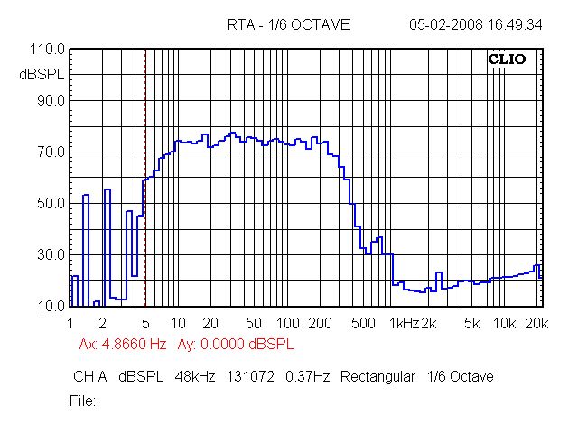

Ben voilà la réponse, le grave de Marcel Roggero, et c'est plutôt du haut rendement :
[Image: attachment.php?aid=28143]
