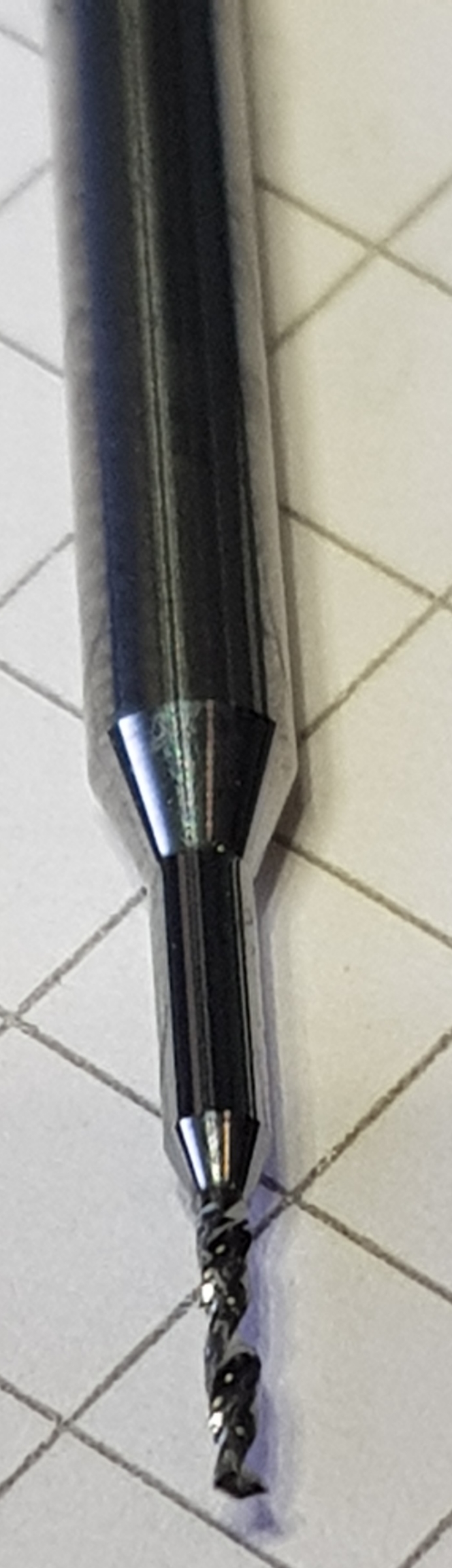

Je crois que j'ai l'outil parfait : diamètre 0.78
cordialement, David
