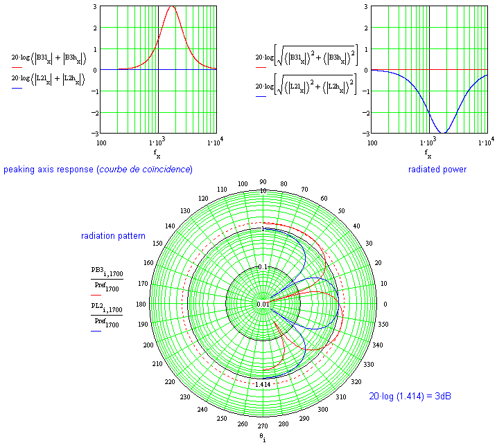

En le relisant, je trouve le contenu du RaneNote 160 de grande qualité (#251). Je viens de reprendre les diagrammes de directivité sous mathcad avec la méthode exposée au JAES par David J. Murphy en 1994. Pour des crossovers B3 et LR2 à 1700Hz avec transducteurs ponctuels espacés de 7 pouces, en accord avec le RaneNote.
S'y trouve également la courbe de coïncidence ainsi que la courbe de puissance rayonnée. Le duo de courbes faciles à tracer reflète mieux qu'en solo ce qui se passe dans la réalité du rayonnement vertical de l'enceinte, plus délicat à tracer.
Toutefois, ce duo n'intègre pas la géométrie de l'enceinte (mêmes traces pour toutes positions de sources) ni le rayon d'action. Et ne permet pas l'intégration des surfaces émissives des transducteurs.
