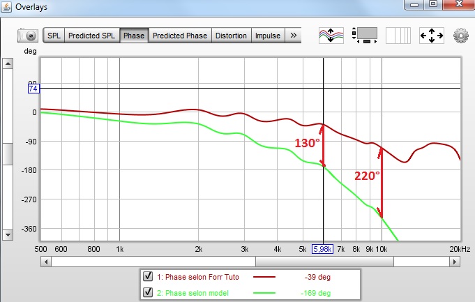

Calage d'une impulsion ? Oui la réponse en phase a la tremblotte au delà de 13 kHz, le niveau y est à -20 dB en dessous de celui dans la bande passante. Le haut-parleur mesuré est un ScanSpeak Revelator de 17 cm, le diamètre de sa bobine mobile étant de 38 mm. J'y vois des effets de fractionnement auquels s'ajoute du bruit.

Vue tout ce qui s'est dit, je propose de préciser en début de fil que le calcul de la phase minimum par les logiciels de mesure est limité par la fréquence d'échantillonnage de la mesure, dont la résolution peu amener à des imprécisions non négligeables.
En faisant le calcul, j'arrive a ce tableau présentant l’ordre de grandeur prévisible de l'erreur :

Greg Lagarrigue a écrit :Vue tout ce qui s'est dit, je propose de préciser en début de fil que le calcul de la phase minimum par les logiciels de mesure est limité par la fréquence d'échantillonnage de la mesure, dont la résolution peu amener à des imprécisions non négligeables.

Greg,
je te l'ai déja dit plus haut, ce n'est pas "le calcul de la phase minimum par les logiciels de mesure est limité par la fréquence d'échantillonnage de la mesure, dont la résolution peu amener à des imprécisions non négligeables".
Le logiciel calcul la phase minimale à partir de la réponse en amplitude qui lui est fournie ou qu'on a mesuré. Cette réponse en amplitude est à spectre borné fréquentiellement (en général 20 Hz à 20 kHz). Le logiciel n'a aucune connaissance de ce qui se passe réellement avant 20 Hz et n'a aucune connaissance de ce qui se passe réellement après 20 kHz. De plus la mesure est limitée par le bruit dès lors qu'on est hors bande utile du HP mesuré.
Comment veux tu que le logiciel "invente" la phase minimale d'un tweeter dont la bande de réjection passe-bas n'est pas mesurée ? Comment veux-tu que le logiciel "invente" la phase minimale d'un médium dont la bande de réjection en passe bas est tronquée à 20 kHz... La phase minimale calculée est juste par rapport à la mesure. Elle est fausse par rapport à la réalité physique du HP ou de l'enceinte.
Pour obtenir une phase minimale plus proche de la réalité physique, il faut échantillonner à haute fréquence et faire un sweep allant des plus basses fréquences jusqu'à Nyquist si possible. En tout cas étendre bien au delà de la bande utile du système (2 à 4 octaves au dessus et au dessous des fréquences limites du système).
Quand à trouver à partir de la phase mesurée, le calage temporel qui correspond à la phase minimale réelle du système mesuré, il faut connaître les caractéristiques de son système. C'est toujours un passe bande, avec par exemple pour une charge close des pentes en 12 dB/Oct aux bouts de bandes. Donc la phase part de -180° en basses fréquences pour arriver à +180° en hautes fréquences. Pour un tweeter pour lequel on ne mesure rarement à plus de 20 kHz, on ne verra pas l'arrivée à -180° puisqu'elle se fait beaucoup plus haut en fréquence que ce qu'on a mesuré.
