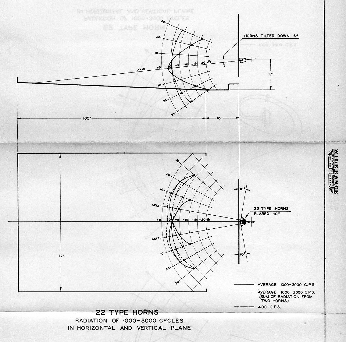

j'avais l'ambition d'avoir une voie bas medium avec un grand pavillon et le W66 m'aurait bien tenté !
j'ai trouvé des plans sur le net de W22 ( réalisation faite par des passionnés en Asie ) des que j'ai un moment je t'envoie cela, c'est sur un vieux disque dur , faut que je recherche ca, toutes les cotes sont là pour permettre une belle réalistion !
Honnetement, vu les dimenssions de ta piece, un Altec 805 serait une belle alternative , le multicellulaire 805 donne de très bon resltat et est à l'aise même dans un volume comme le tient !

)... et ne pensais pas que tu avais des plans côtés du 22a, ça pourrait m'être utile en effet.
