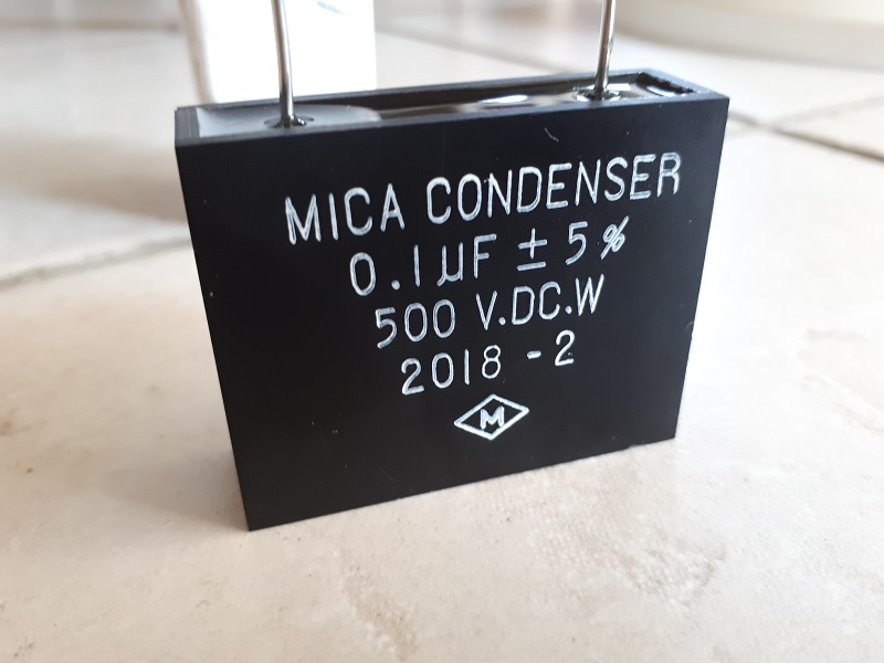

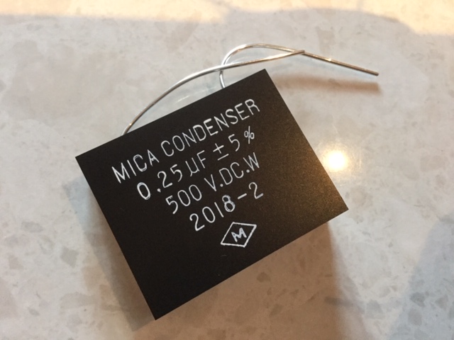

J'ai récupéré via l'ETF et essayé en liaison ampli 300B les fameux condos mica argenté Japonais cités plus haut, les miens sont bleu foncé, et c'est prodigieux, ça parait cher mais le résultat est là, très bon, une amélioration de portée universelle que toute la famille entend à l'opposé d'essais de câbles que j'aurais honte d'acheter tant leur prix parfois est incohérent.

Hello Gilles,
Enfin des nouvelles sur les Mica ....
je trouve plutôt que la couleur est noire
RdV à ETF
Jean-Richard

Hello Jean Richard,
Je ne sais pourquoi mais ils sont bien noirs.....
Je n’y avais vu que du bleu !
Gillou ;-)
