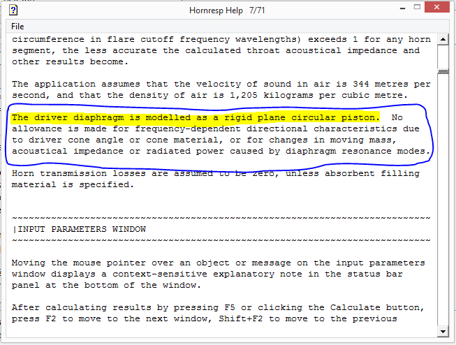

Bonjour JF,
La bande passante dont tu parles est juste une indication. Les formules que tu donnes sont assez loin de prédire strictement ce qui peut être observé. Cette bande passante dépend de beaucoup de choses à tel point que le qts, le BL apparaissent comme accessoires.
Les limites ( hypothèses ) des modèles de simulation et notamment celles de hornresp l'attestent :
La forme du cône, son matériau, la mise en phase des ondes à la sortie du moteur, le taux de compression... déterminent plus la bande passante et surtout la qualité du moteur que le qts et le BL ou le pavillon lui-même. Il suffit pour s'en convaincre d'observer le comportement des moteurs médium sur un même pavillon.
Cdlt,
Patrick

Bonjour JF,
Cdlt,
Patrick
