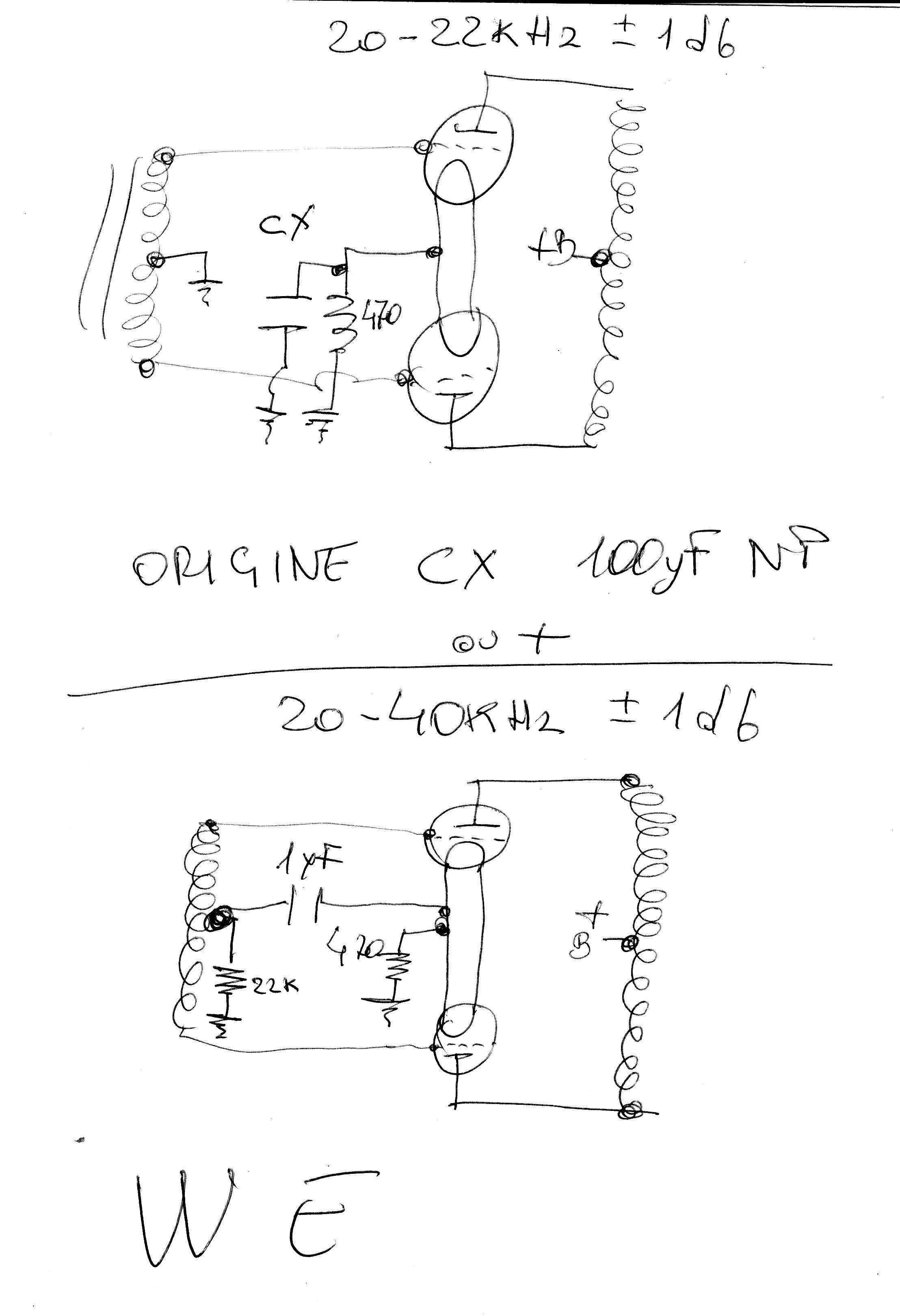

le schema:
(c'est pas dans ce schéma les résistances d'accord aux secondaires des interetages entre 47/100kohm )
ce n’est pas un mystère ne une nouvelle mode, le couplage inter triodes par transformateurs
c’est l’architecture classique la cathode c’est le filament la plaque excite le primaire
le secondaire attaque la grille de la triode suivante
en symétrique voir push pull les triodes sont deux a chaque étage et la source se asymétrique
est déphasée par le transfo
ca a été toujours comme ca bien avant Sakuma
c’est l’architecture que j’affectionne pour plusieurs raisons.
Le facteur d’amplification est bien plus élevée avec une inductance en plaque que par une résistance passive
La polarisation a la grille par une inductance il faut essayer pour croire
La triode fonctionne comme ca.

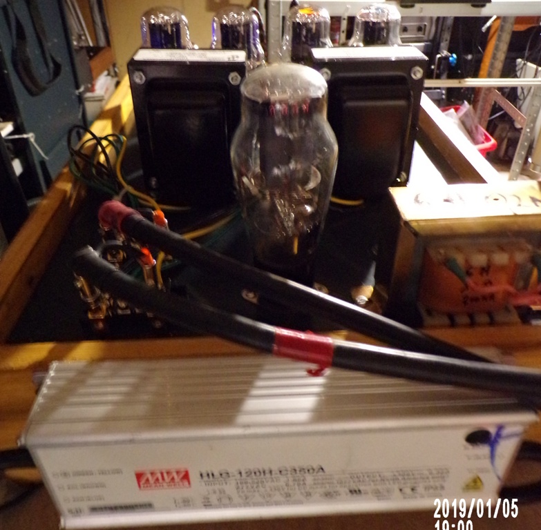

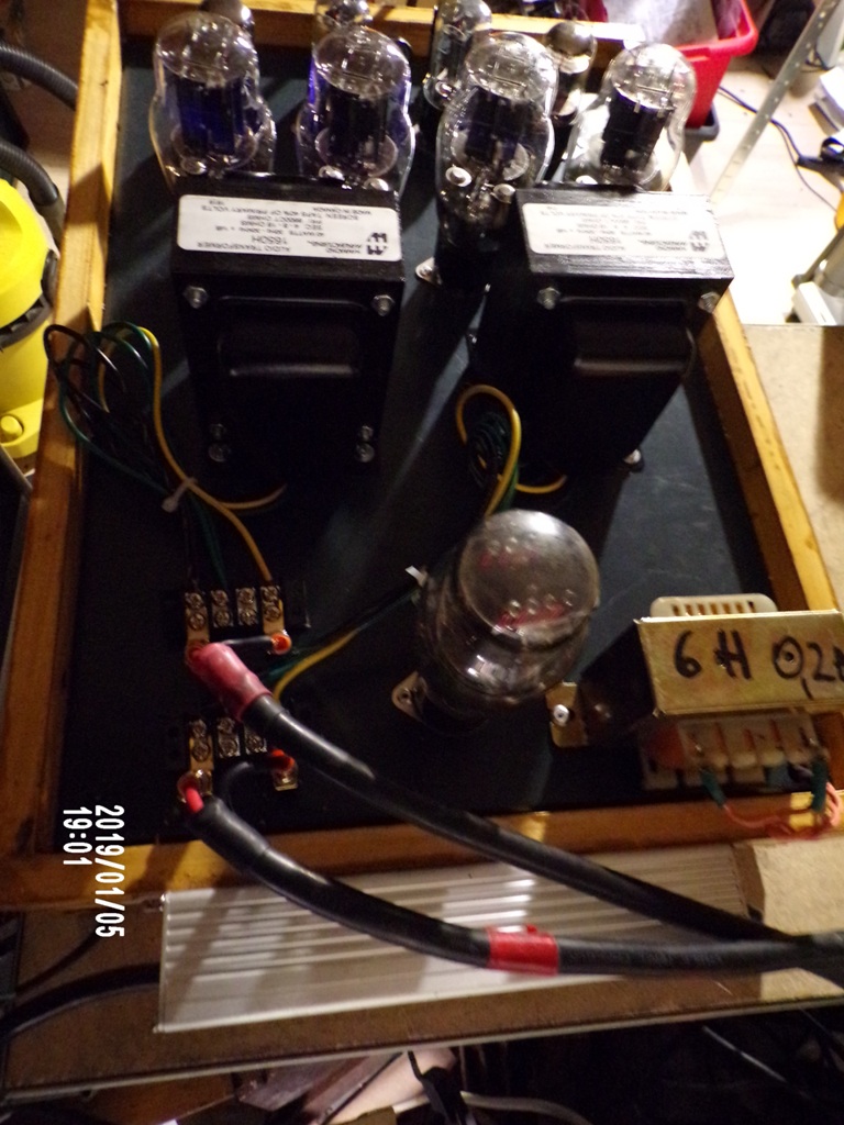

cette semaine j'ai remontée une version en 6SN7GT / 6C4C Svetlana C
en polarisation auto, res cathodes 470ohm +100uF NP
J’adore ces triodes qui sont tout simplement une 2A3 (2C4C) chauffée en 6.3 Volts
la différence avec l'original est pas de transfo 50Hz,sauf le 5V CT pour la valve,
tous les alim découpage, qualité pro.
deux 7V5 pour les 6C4C et une pour les 6SN7GT/6N8C Foton
pour la HT un module 420V 350mA avec une valve 5U3C un self et condo huile+lithique
les transfo inter étages sont des modèles broadcast
en déphaseur un 40K/20+20K et en driver 15+15K/15+15K
en sortie des Hammond 1650H 6K6 , on prend tous les secondaire 16ohm pour HP 8ohm
et c'est parfait
c'est moins cher des Lundhal et le résultat est correcte, bien sur se le budget le permet
les Lundhal c’est la perfection, mais cette fois je vais me contenter de pièces
standard qui font honorablement le travail.
En sortie 9V/8ohm a 0.5% THD lineaire de 30 a plus de 22K Hz
le boitier de chez leroi merlin deux metre de bois et une plaque d’étagère
c'est un ampli qui ne coute pas un bras et j'avais besoin de un petit PP
qui sonne bien, fluide chaud détaillée c'est magnifique.
après je peux le monter dans un coffret alu élégant
c'est encore en état proto, il faut juste ranger les câblages
l'important c'est que le son des tubes il est la

le schema:
