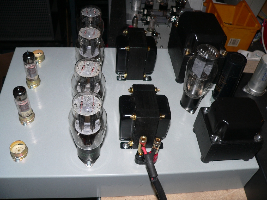

en attendant les interstage lubdhal mise en route avec des interstage SE/PP hammond 124B 50% nickel sans entrefer par couplage condo
cet interstage est utilisée sur des PP 2A3 du commerce audiophile.....
bref, srpp E80CC en entrée
l'alim TA Hexacom 2X380V 5U4G Svetlana 1uF1KV huile en tete/100ohm 25W/huile 10uF630V/self 22H250mA /470uF450V/et 4uF630V huile PIO pour les drivers
les chauffages deux smps meanwell modifiées 8A une par canal
primaire indifferent entre 90/260VAC sortie 6V3 super clean se on depasse pas 50% (4A) sur 8A max
aucun bruit musicalment trés bien un regal ces triodes 6B4G double black plate nos

les modules smps pour le 6V3 8A c'est des meanwell RPS-65-7,5
http://sg.rs-online.com/web/p/embedded-s...s/1034684/
suffit remplacer le trimmer 2Kohm par une 3K fixe pour avoir 6V3
le chauffage c'est fini, une feuille d'aluminium 0,5mm repliée pour la fixer
pas besoin de filtre supplementaire.
au spectre c'est plus de 100db signal/bruit
les harmoniques c'est normal je n'ai pas encore les interstage lundhall et les transfo entrée 850QA, il tourne avec des petits 124B mais l'ecoute ce n'est pas mal de tout, bien superieure a beaucoups d'ampli des vitrines audiophile a xK euros, suffit un self de shunt 800H/10mA/5K sur la polar -54V a +B315V

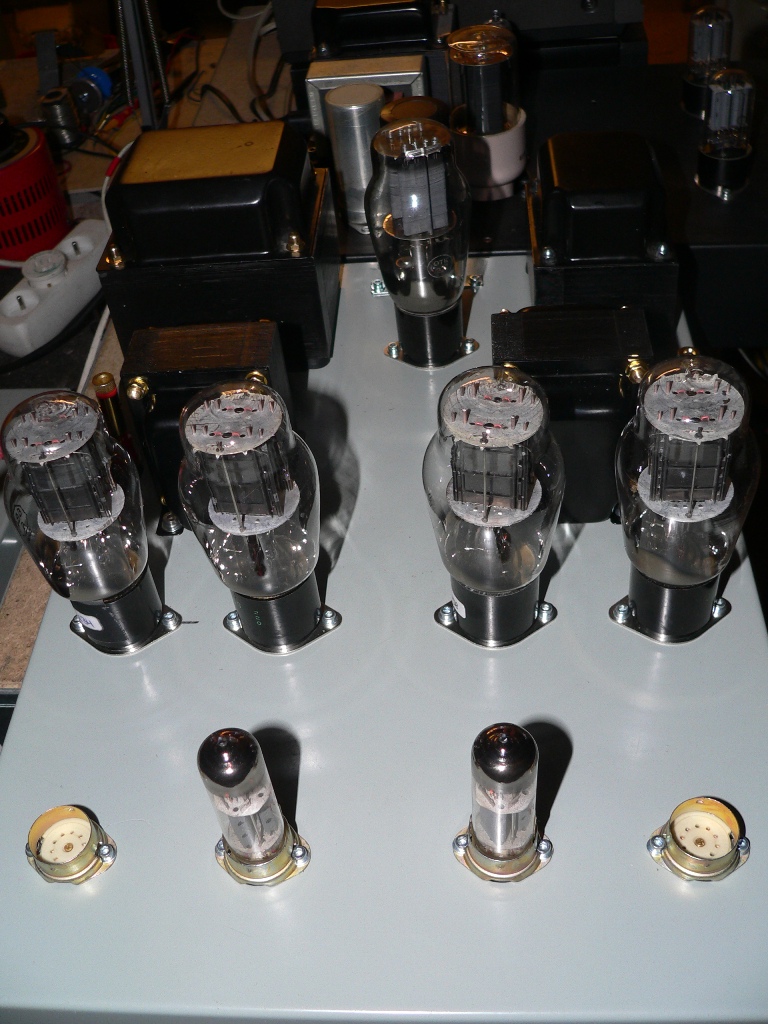

les entraille encours de realisation, les smps c'est les deux modules enveloppées dans une feuille aluminium aux extremitée, une par voie,
suffit de ne pas trop les charger et c'est invisible, ces modules sonts homologuées pour applications medicales

le E80CC en srpp un poil juste pour driver le 124B
ajoutée une triode 6C19P-E en CF couplage direct
drastique baisse H2/H3 THD de 0,9% a 0,28%
Messages : 1.042
Sujets : 119
Inscription : 10/09/2015
RE: PP 6B4G
evolution
remplacement des 124B par des LL1660PP,
enfin fin des condensateur de liaison
la E80CC les drive trés bien, le transfo entrée est un basse impedance pour le moment, mais de grande qualitée. a suivre...
il faut un preampli costaud, (j'utilise un SRPP E80CC liaison directe a 6N7//)
ainsi l'ampli est trés lineaire et a 50% de puissance 0,08% THD
60dB sans H2/H3 etc...
tout ca sans contrereaction sortie TU flottants
ca va etre donc un ampli dans le style Sakuma ...pour changer
