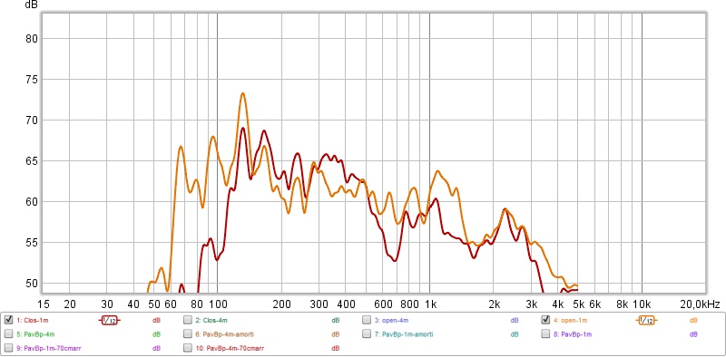

Clos (rouge) vs BP (orange): le clos coupe en bas à 130 Hz et trou marqué à 700 Hz

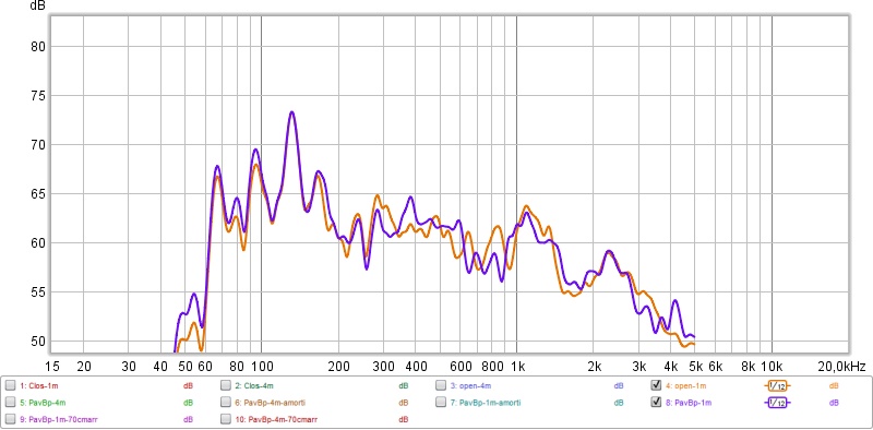

BP (violet) vs Open (orange): bah pas de grosse différence

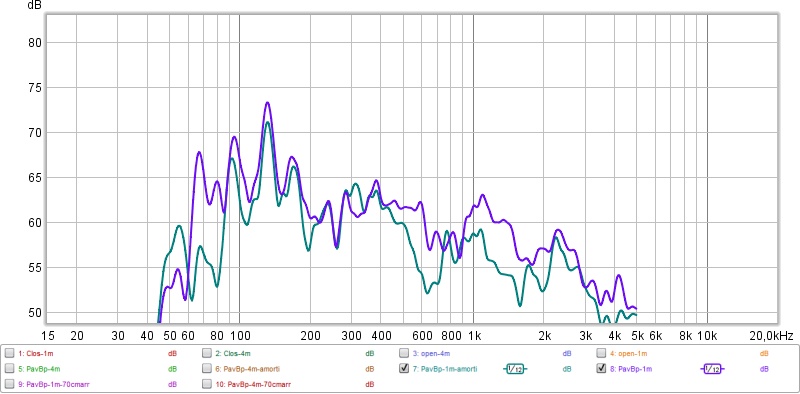

Bp (violet) vs BPamorti (bleu): j'ai rempli l'espace en le coin de mur le bp avec des couettes, coussins... pour tout fermer sur le volume du BP: plus de pic à 70 Hz, on baisse les pics de 95 et 130 Hz et curieusement gros trou de 500 à 700 Hz ( ça réagis un peu comme le clos...)
