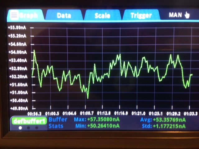

pas évident de visualiser un courant de quelques uA...

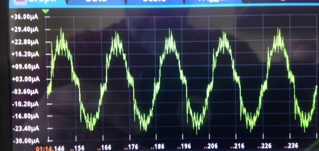

#49
RE: Travaux pratique la fuite vers la Terre d'un transformateur
jys a écrit :Ne capterais-tu-pas une interférence (bruit) ?
Au prix de la machine ce serait dommage qu'elle ne dit pas la vérité.
L'échantillonage est assez élevé pour avoir une bande passante de 5kHz la quantification s'opère sur 16 bits. Aucune moyenne ou filtrage n'a été utilisé (autre que la fréquence d'échantillonnage et des filtres anti repliement associés)
Au final le bruit et bien une réalité. La forme d'onde n'est aussi pas tout à fait sinusoïdale avec de curieux passages à zéro. C'est une des raisons pour laquelle les opérations mathématiques appliquées à cette fuite ne fonctionne pas très bien. Deux transfo indentiques dont les fuites sont en oppositions ne s'annulent pas.
Par contre la merdouille que génère mon transfo induit des désagréments bien plus ennuyeux et ce même à vide.
Tout d'abord le courant magnétisant ou courant à vide du transfo
Ce que capte une simple boucle dans l'environnement du transfo.
Ce que capte la même simple boucle dans l'environnement du transfo mais éteint
Ce qui laisse entrevoir les performances du bignou en courant alternatif. Compter des électrons dans un sens est bête comme chou, par contre les choses se compliquent un peu lorsque le sens est alterné.
