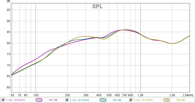

La courbe réponse de ce HP est introuvable sur le site du constructeur, (déjà constaté sur d'autres forums) qui l'aurait tracée ?
J'ai essayé plusieurs charges avec ce HP sans obtenir une réponse intéressante comme on devrait s'y attendre pour un HP de ce prix.
La réponse avec une charge close de 12,5L est quasiment superposable avec celle obtenue sur un baffle plan de 1m20 de côté et un U-frame de 20cm de profondeur.
Il y a une bosse à 730Hz et une chute quasiment linéaire en dessous de 250Hz, pente > 6dB/octave
C'est vraiment pas terrible pour un 20cm...
Faut il rôder ce HP ? (je n'y crois pas trop)

RE: PHL2400 courbes - escartefigue33 - 15/11/2020
Je dois finalement me rendre à l'évidence, ce HP de 8'' est incapable de descendre en dessous de 200Hz quelle que soit la charge.
Sur les fiches, il est conseillé un accord BR à 70Hz, je me demande comment ça pourrait marcher..
Il y a un tas de 6.5'' qui descendent bien plus bas.
Il est donc à réserver à une voie médium corrigée par un DSP, ce que je vais tenter.
cdt,
Gérard
RE: PHL2400 courbes - tonipe - 15/11/2020
Je n'ai pas d'avis sur la courbe de réponse dans le médium de ce HP.
Pour la réponse dans le grave et bas-médium par contre il y a des éléments :
- Le Qts est de 0.23, ça ne fait pas de grave surtout avec un VAS de 13 L.
- Dans ma base, il est classé en médium, Fs/Qts > 200
- L'alignement de THIELE SSB4 est celui qui propose le plus grand volume, 3.2 L, avec l'accord le plus bas, 69.9 Hz. 140 Hz à -3 dB, 122 Hz à -6 dB.
En enceinte close de 10 L avec une transformée de Linkwitz et un filtre passe-haut il est possible, sur le papier, de descendre à 90 Hz à -3 dB.
Cordialement, Dominique
RE: PHL2400 courbes - audiotechno - 15/11/2020
PHL est un constructeur sérieux (Enfin, je crois)
Il annonce une bande passante de 70 à 3000 Hz, ca m'étonnerait qu'il raconte des histoires à propos de ce Haut-parleur classé dans sa "Professional series" !
Bizarre donc cette courbe de réponse ???
Alain
