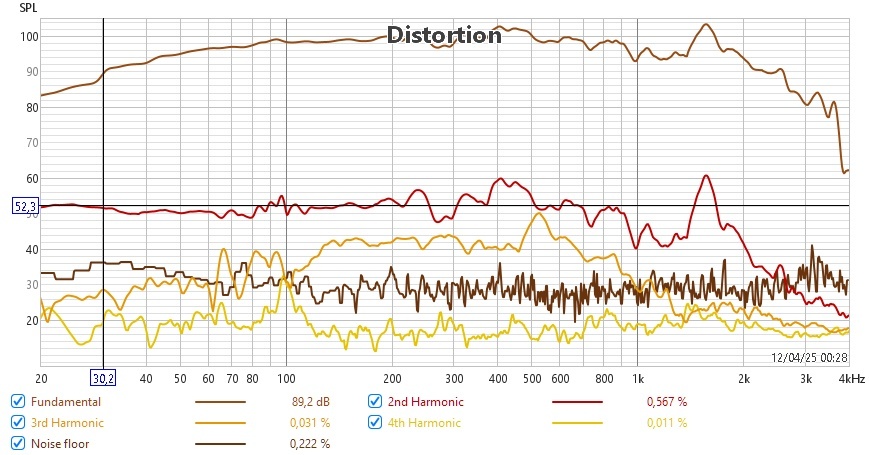

Pour avoir utiliser et utilise du baffle plan en ce moment, le choix de 18" à qts 0.4 moyen et un Xmax pas trop faible permet de relativiser la distorsion, une puissance électrique de 800 W est bien au delà de sa puissance mécanique quand il n'est pas chargé qui permet un bon confort d'écoute.
[Image: 60rn.jpg]
entre le pas trop encombrant du 18" et l'encombrant infraflex, j'ai choisi.
J'ai chargé ces HPs en clos, en BR et BR isobarique, le BP U-Frame me convient, sa descente dans le sub en BP est limité mais ça me suffit.

coupé à 50 Hz ou à 300 Hz, c'est correct.
Je ne connais pas l'Alpha15 et son réel potentiel mais un Xmax trop limité peut être un obstacle pour le grave.
j'apprécie principalement le grave de l'infraflex sur l'orgue, ça descend bas mais peu percutant.
