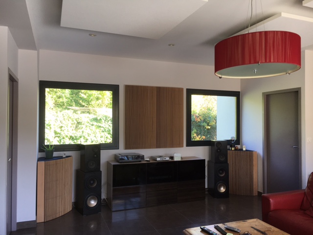

J'ai réussi à mettre une photo de mon salon auditorium pour vous présenter mon système , mais j'accepterai volontiers que l'on me précise comment insérer des photos ( pas à pas s'il vous plait , l'informatique n'est pas mon métier ) .
Si cela vous intéresse je peux développer le synoptique de l'installation .

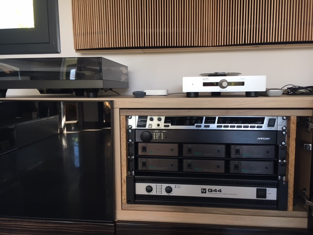

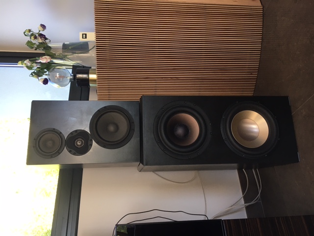

Quelques photos de détail . Finalement je crois que j'ai compris comment éditer les photos .

RE: Jaffar à domicile - Lol - 10/11/2021
Bonjour Jaffar,
Effectivement belle installation.
J'ai une question moi :-)  raconte un peu comment est branché tout ça, on voit un sec, un mini DSP, des flying moles ?
l'acoustique de la pièce semble avoir été travaillée aussi, bass tram dans les angles ?
Ha ben ça fait 2 questions du coup !! ;-)

RE: Jaffar à domicile - begwanch - 11/11/2021
(10/11/2021-16:47:27)Jaffar a écrit : 220 affichages et aucune question ? Pourtant mon salon auditorium présente quelques particularités ...
Bonjour, et bienvenue, encore une installation un peu atypique comme beaucoup ici, donc intéressante - bien finie et présentée avec soin et souci esthétique aussi, bravo! Et c’est une installation multiamplifiée par 6 amplis identiques c’est cela ?
D’où proviennent les enceintes et les caissons ? Quelles coupures utilises-tu et quel est le filtre utilisé (numérique, on dirait) ?
J’ai utilisé un BSS-366T, remisé depuis pas mail de temps après être revenu en mono-amplification.
On voit aussi des panneaux diffuseurs sur le mur arrière et dans les angles, avec un pattern assez serré, qui doit diffuser assez haut en fréquence. Tu vas pouvoir tester des tweeters arrières…
RE: Jaffar à domicile - Jaffar - 12/11/2021
Bonjour et merci pour votre bienvenue . Et salut Willy Smile
Effectivement mon système est quadri-amplifié . Mais surtout j'ai investi un peu d'argent dans le traitement acoustique . On en parle beaucoup mais peu le font .
Sur les photos vous pouvez voir au plafond des baffles acoustiques en laine de roche compressée ( 4 panneaux de 1.2/1.2 m ) suspendus à 12 cm .
Sur le mur derrière les enceintes il y a deux basstraps Eiger de chez Artnovion , et dans les angles deux "sub-traps" Eiger toujours de chez Artnovion .
Aux sources il y a un mini PC branché sur un dac usb armature hecate ( streaming depuis apple musique ) qu'il faudra que je remplace par un pc apple pour pouvoir bénéficier de la HD , une REGA3 + Denon DL103 + préampli phono ISEM modulis ( une merveille ) , une borne airport pour la lecture à partir des téléphones et un drive CD ISEM Ego1 .
Les sources numériques sont branchées sur un Behringer dcs24/96 pour être upsamplées à 96 kHz . Le dcs est relié en numérique à un MiniDSP 4/10 HD . Le préampli phono est relié directement au filtre .
L'amplification est confiée à 6 blocs mono symétriques Flying mole DADm100 . La partie sub est amplifiée pour le moment ( j'en ai marre des ventilos ! ) par un ElectroVoice Q44 .
Les enceintes sont constituées de monitors 3 voies à base de hps de la série illuminator de chez Scanspeak . Les subs sont composés d'un 8" sub de la série revelator de chez scanspeak et d'un 10" passif de chez SEAS . Le tout est filtré en LR24 .
Je suis joueur effectivement . Mais aussi pragmatique : la line array CBT c'est oublier les mesures anéchoïques ; c'est aussi un contrôle de la directivité verticale et une homogénéité de propagation du grave sans égal .
Au plafond j'ai des Ecophon Solo Square de chez Saint Gobain https://www.ecophon.com/fr/ecophon/free-hanging-units-and-baffles/solo/ . C'est la première chose que j'ai installée : totalement indispensable . Je recommande vivement pour un intérieur domestique standard si tu ne veux pas transformer ton salon en auditorium pro . L'idéal est de les placer à 20 cm du plafond mais pour cela il faut une grande hauteur . Dans un salon cathédrale tu peux jouer avec les hauteurs d'installation pour "animer" ta déco .
