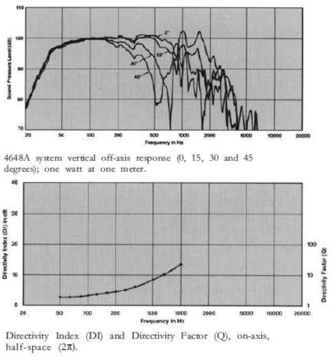

Une particularité du système vient des double 38 utilisé dans le médium, cela devient vite (trop) directif horizontalement.
Jim a fait une étude avec comparaison calcul / doc JBL très intéressante, comme il sait le faire :
http://jimmy.thomas.free.fr/temp/DI-BOOMER-TH4001.pdf
Extrait de la mesure de directivité d'une JBL 4648 qu'il prend en référence (double 38 en V, donc a interprété comme a l'horizontale pour notre cas ici)) :
A 500 Hz, le facteur de directivité est proche de 8, un pavillon 1505 ouvre a 60x105, soit une facteur de directivité du même ordre sur le papier, dans la pratique probablement moins en bas.
Un raccord le plus bas possible semble le plus cohérent pour cet ensemble, 500 Hz semble s'imposer.
A noter la remarque de Jim sur la directivité du double 38 a l’horizontale, a orienter vers le point d'écoute.
un belle mesure du pav a bonne distance serait idéale, en effet
