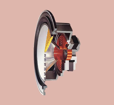

J'ai regardé une coupe d'un Hp Technics
Il semble qu'un grand volume avec un event se situ entre le cone qui raccord la bobine et la menbrane plate.
Il serait intéressant de voir si il n'y pas un effet de résonnance. Une courbe d'impédance et une mesure spl pourraient le confirmer. A defaut envoies un bruit Rose et analyse le spectre avec un téléphone. Maintenant les fréquences que tu annonces sont élevées
Etienne
RE: Données et expérience sur Technics "Honeycomb" - Etmo - 18/12/2020
Le HP ressemble à cela?
Tu connais REW? As tu un micro calibré?

Citation :J'ai regardé une coupe d'un Hp Technics
Cet évent dont tu parles, ce situerait sur le cône lui-même ?
Non alors sur le cône lui-même, tu as bien plusieurs trous, mais je pense que c'est non seulement pour évacuer l'air prisonnier à l'intérieur,
mais aussi pour aider au refroidissement de la bobine.
Je me suis déjà amusé à percer de part et d'autre le cône de renvoi de la bobine (sous le dome),
sur un HP dont le dôme n'était pas passant, j'ai pu constater que ça rendait son équipage mobile plus souple.
(mais je n'en déduis pas pour autant qu'il restituera davantage de graves)
Citation :Il serait intéressant de voir si il n'y pas un effet de résonnance. Une courbe d'impédance et une mesure spl pourraient le confirmer. A defaut envoies un bruit rose et analyse le spectre avec un téléphone. Maintenant les fréquences que tu annonces sont élevées
Un bruit rose analysé par un téléphone ?
Autant j'avais une idée de ce dont tu me parlais avec la courbe d'impédance, mais là le coup du téléphone, je sèche.
Etmo a écrit :Le HP ressemble à cela?
X (photo)
Oui, c'est exactement la photo en coupe de mon HP principal.

La suspension est en demi-rouleau inversé, mais tu as aussi une zone rugueuse tout autour (sur le bord du saladier).
Je suppose que c'est une manière de vouloir contenir la dispersion latérale ou peut-être de réduire l'influence des haut-parleurs entre eux.
(Ou même les deux ! ^^ )
