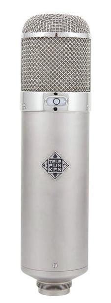

les news des promos:
Telefunken U-47
9.790 € au lieu de 11.865 €
vite, en profiter!
https://www.thomann.de/fr/telefunken_u_47.htm?ref=prod_rel_433476_4
