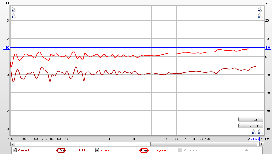

et l'écart de phase comme l'indique Greg est vers 4° ( 5°) à 20 kHz, ...
ps ; La différence, sans recaler t=0, s'obtient directement avec la fonction A/B
( 1/48 oct + fdw 20 cycles )

Quoi qu'il arrive, il vaut mieux recaler manuellement ou du moins vérifier que les impulsions sont bien calées de manière identique, ce que j'ai fait ce matin, et effectivement je suis d'accord, l'écart de phase à 20 kHz est alors de 5°.

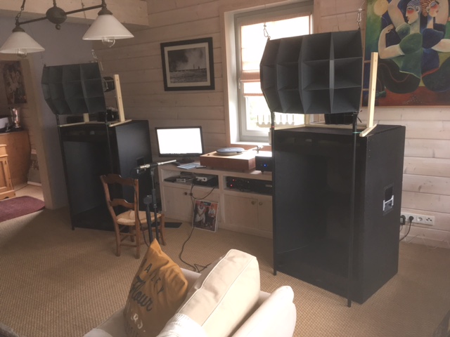

Voila, ça vient !
Petite photo de l'installation de mesure. Pas d'égalisation, pas de convolution le signal va de REW vers la Tascam puis vers le prėampli.
[Image: attachment.php?aid=18538]
J'ai observé qu'il est possible de bouger très l#egèrement le pavillon d'aigu qund on débranche et rebranche les câbles. Ceci pourrait peut être expliquer les différences...

Les 2 Impulsions non recalées ...
[Image: 17090110041311196615249769.jpg]
