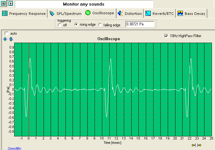

Mesure acoustique temporelle sur signaux construits
Décibels, hertz, degrés, 1/12ème d'octave, ...
Mais concrètement, que transmettent mes enceintes ?
Sur un signal carré, sur des dents de scie, sur un burst (long, court, espacé...) ...
Avec le logiciel
Audacity (44100Hz) :
- Pistes : ajouter une nouvelle piste stéréo
- Générer un son sinus 1kHz amplitude 0.5 (FS-6dB) durée 1 ms
- à la suite, Générer un silence de 10ms
- sélectionner ces 11ms et Effets : répéter 1000 fois pour un signal test de 11s
- Fichier : exporter l'audio en .wav signé 16 bits PCM
Avec
MusicScope, on pourra vérifier en écoutant, le codage, les -6dB, le spectre de fréquences présentes, ... avant gravure sur CD si nécessaire.
Avec micro et oscilloscope d'un logiciel de mesure, visualiser le résultat. Ici avec
Omnimic, micro en champ proche d'un SB15NRX non filtré. Zoomer à souhait :
(avec au passage, constat d'une inversion de polarité dans la manipulation)

Une fois le signl créé, il ne faut rien faire de plus que cliquer sur le bouton point rouge. Il créera de lui même la fenêtre d'enregistrement. Attention aux nivaux avec Audacity. Mettre le niveau micro au maxi (1) ou quasi au max) et jouer sur le niveau de rejeu.
Voici chez moi (LA corrigée et coupée à 125 Hz raide donc pas de BF pour le pulse sinus).
Pulse sinus :
Carré 200 Hz :
Carré 1kHz :
