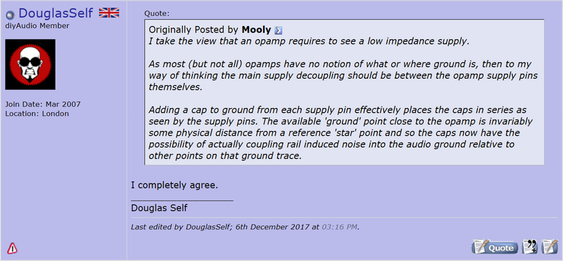

RE: Au revoir NE5534 - œdicnème - 30/12/2023
Désaccords...
Que des condensateurs ayant de meilleurs performances mesurables que d'autres, oui; qu'ils se montrent moins bons dans le domaine des fréquences audibles, soit il y a des raisons identifiables, soit on ouvre la porte à la subjectivité et l'on peut dire ce que l'on veut.
Il y a vingt ans Cyril Bateman, qui travaillait pour un fabriquant de condensateur (dans sa jeunesse, il était accordeur d'instruments de musique !) a fait l'étude approfondie ci-dessous en 2003. J'en ai suivi de près le développement à l'époque dans la revue anglaise Electronics World :
https://www.google.com/url?sa=t&rct=j&q=&esrc=s&source=web&cd=&cad=rja&uact=8&ved=2ahUKEwiOka_ApreDAxUqVaQEHa_UB7kQFnoECA8QAQ&url=https%3A%2F%2Fwww.dadaelectronics.eu%2Fuploads%2Fdownloads%2F13_Theoretical-and-practical-Electronics-papers%2FCapacitor-Sound-C-Bateman.pdf&usg=AOvVaw0z4BtFIhriJ7g_DIbfb2MQ&opi=89978449
Douglas Self qui est une référence pour les circuits sûrs et sans extravagance
donne des préconisations pour l'alimentation des ampli-op audio (les moins chers du jour,
les NE5532 et 5534) page 471 de la deuxième édition de "The design of active crossovers"
Extrait ci-dessous. Traduction de la dernière phrase à propos de la connexion de deux condensateurs d'alimentation
d'un AOP à la masse :
chaque condensateur entre le rail d'alimentation et la masse
comporte le risque d'injecter du bruit du rail dans la masse.
