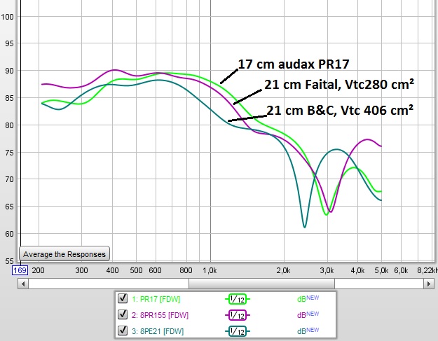

3 mesures a 2.3 m sur mon tractrix coupant a 135 Hz (diamètre 82 cm), avec 3 haut parleurs différents, aucune pièce de phase, embouchure de 36 cm² pour le 17 et 53 cm² pour les 21 cm :
Le B&C qui sur le papier est celui qui devrait le mieux monter est dans cette mise en œuvre le moins intéressant, il demande une optimisation de l'interface membrane/pavillon, une diminution de Vtc.
On remarquera également le renfort en bas de bande, je l'attribue a la relative proximité des murs (1.2 m env), en pur 4pi la sensibilité serait moindre en bas.

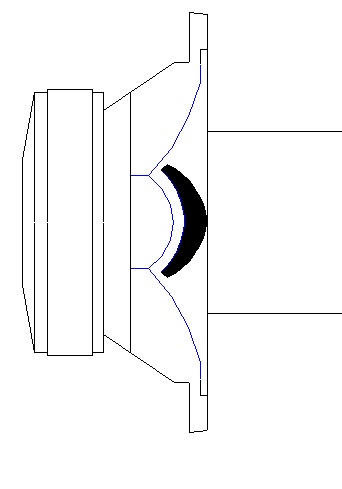

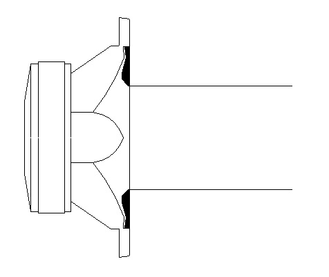

Oui Nicolas, mais la ou cela se complique un peu, comme sur les exemples que j'ai donnée, c'est quand le volume entre le plan de façade du HP et la membrane est déjà beaucoup trop grand. Dans ce cas, il faut ajouter des pièces coniques pour diminuer ce volume face a la membrane, "remplir", pièces plus compliquées que de simple rondelles.
Sur mon tractrix j'utilisais au début en 2002 un 6PEV13, j'avais réalisé une bague en médium :
de là a passer a une ogive, il n'y a donc qu'un pas :
la simulation de Xn indique Vtc 113 cm3 env, ce volume est proche de ce que l'on obtient avec un 6" sans rien faire, avec un 10" il faudra pour arriver a cela remplir le volume avant.
