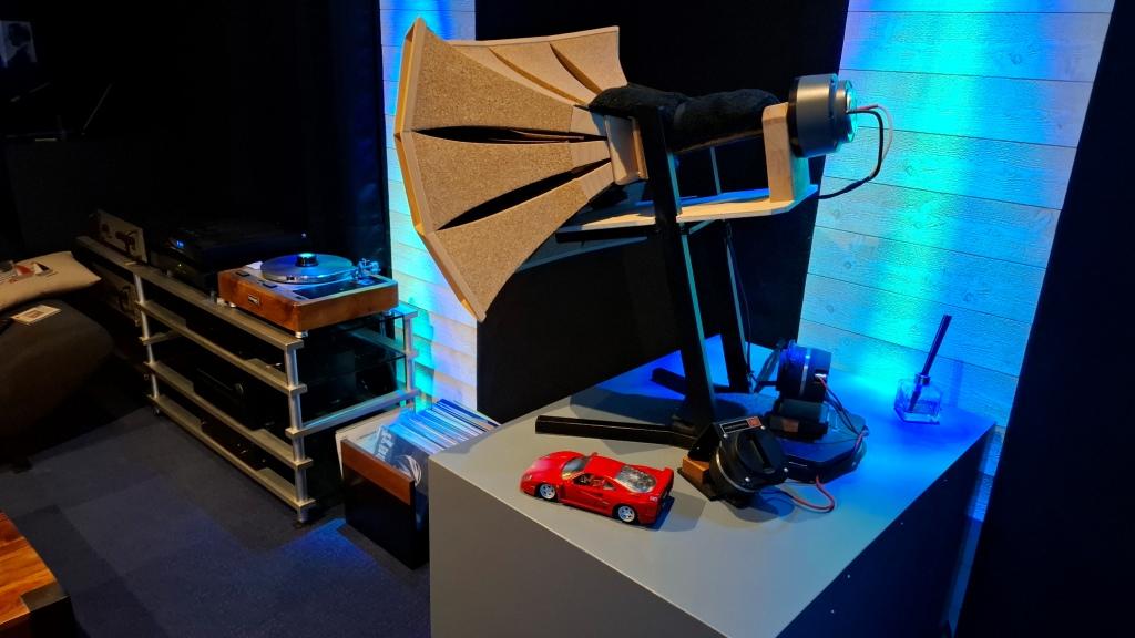

Avec le 1505 ca chute à 6000 hz un peu comme un w66 c'est du au pavillon car la lamar est exploitable jusqu'à 10k 14k
Donc je coupe à  400 et 4000

Il n'y a pas photo les Lamar M1 même sur un pavillons de moyenne taille 15 celulles Mk 1505 c'est magique,  une merveille ce moteur
Au delà de mes espérances
Didier

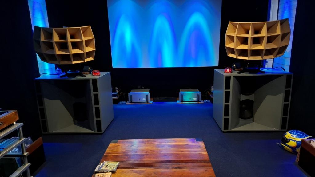

Bonjour, en ce fin de mois de juillet, le Gang Breton est partie se promener en terre Normande pour écouter les systèmes de Didier/GM70 et de Gilles/BAMBOUFOU. Comme relaté dans sujet de Gilles, celui-ci a peu évolué par rapport à notre dernière visite, par contre il n'en ai pas de même pour celui de Didier/GM70: changement d'électronique (préampli., source...), changement des HP de grave, les 416-8B ont été remplacés par des GPA 515-8G d'origine Bretonne  Wink, le couple ALTEC 299/805 par des compressions LAMAR/ pavillons 15 cellules, positionnement des enceintes au premier 1/3 de la pièce au lieu de collé au mur...
Bref c'est un tout nouveau système que nous allons écouter, et là je dois dire que ça ne joue plus du tout dans la même cour...
D'abord la scène sonore, sans être aussi profonde que chez Gilles (taille de la pièce oblige), elle est remarquable, on oublie complètement le système. Les timbres, l'énergie, la précision, tout est excellent, le plaisir musical est patent. Le mariage des HP est parfait, le GPA 515-8G démontre encore ses immenses qualités, il trouve en la compression LAMAR (et son pavillon)  une alliée de choix pour offrir un Bas-Médium/Médium de haut niveau, relayé tout en haut par la TAD et son petit pavillon...bref tout est au diapason pour offrir une écoute de très grande qualité, malgré une dimension de salle réduite.

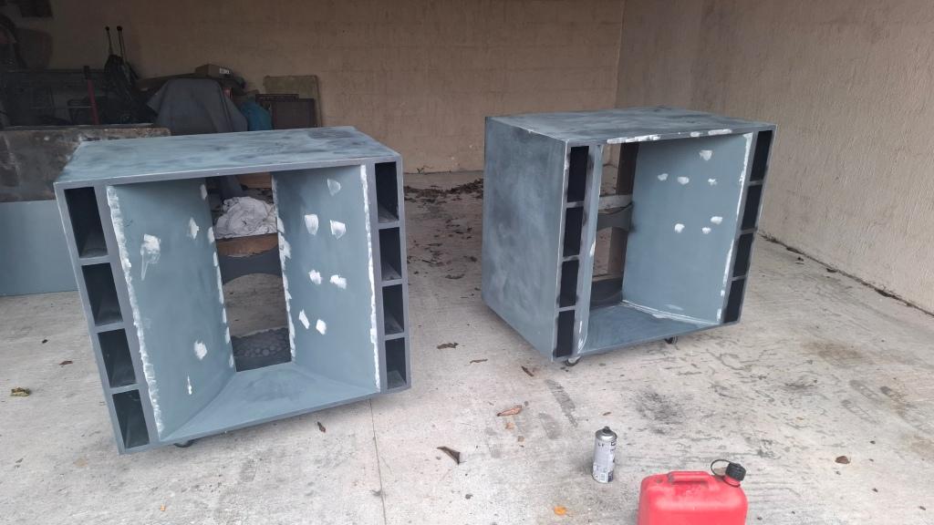

Je viens de trouver une paire d Altec 817 que je vais avoir prochainement
Je vais lui greffer une séparation a la gorge type 4550 et faire aussi une modif au niveau du fond pour le rapprocher  comme la 825 sans réduire le volume de charge, ce pour éviter l’onde stationnaireet augmenterla compression arrière, mais essais avant sans modifs
En somme du boulot pour l’hiver
Cr a suivre
Didier

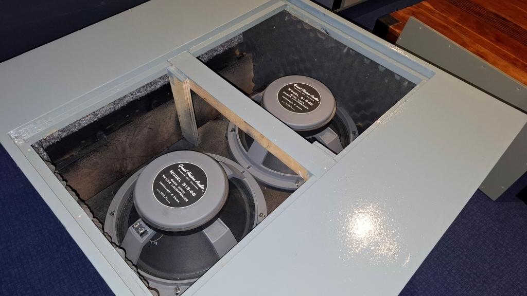

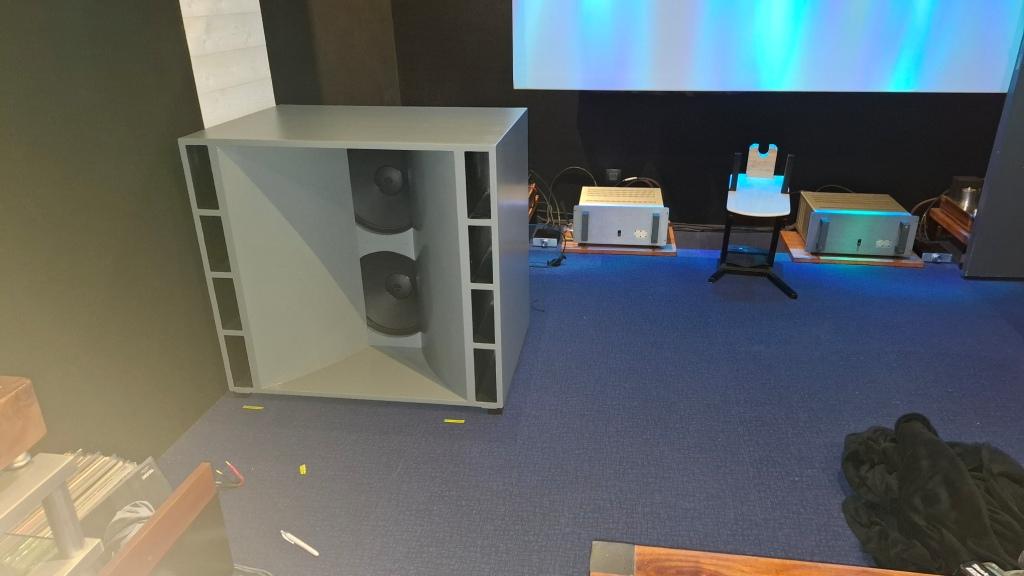

Les Alec 817 sont en service, en lieu et place des 825
Sur mon système depuis mon passage a la LamarM1  et pavillon 15 cellules  je recentrais un manque d’énergie sur la partie basse que je n’avais pas avec le couple Alec 8 cellules 805/moteur 299 ?
Bien m’en a pris de choisir la 817, j’avais en stock 4x  515 8g gpa conseillé par Stéphane Altecmaniac
Comme je n’avais pas le temps de monter des 817 j’en ai trouvé une paire via Dominique Foecouté qui connaissait un propriétaire vendeur merci  Dominique et Baptiste, quelques motifs d’amortissement et peinture et les voila dans ma pièce
Waahou quel énergie, maintenant c’est bien équilibré a ce niveau
Cela ma permis aussi vu que la hauteur est 20 cm plus basse de redescendre l’image qui était plutôt trop haute et pas homogène, on ressentait sur les pianos entre autre un manque de placement des instrument en vertical ce qui donnait l’impression d’avoir deux pianos , Nicolasd du forum, lors de sa visite en Normandie m’en avait fait la remarque maintenant c’est résolu
Pour l’instant je ne ressens pas de problèmes particulier qui me demande de faire une séparation entre les deux HP, la coupure en 6db et a 290HZ le couple 1505/Lamar chute a 250hz ce qui tres tres bien pour un petit pavillon
A la mesure la 817 coupent tres raide en dessous de 50hz, mais les MC cauley 6174 ont l’énergie suffisante pour la première octave
Donc très satisfait et ca reste un petit système dans une petite pièce a qui il reste des petits réglages à faire
