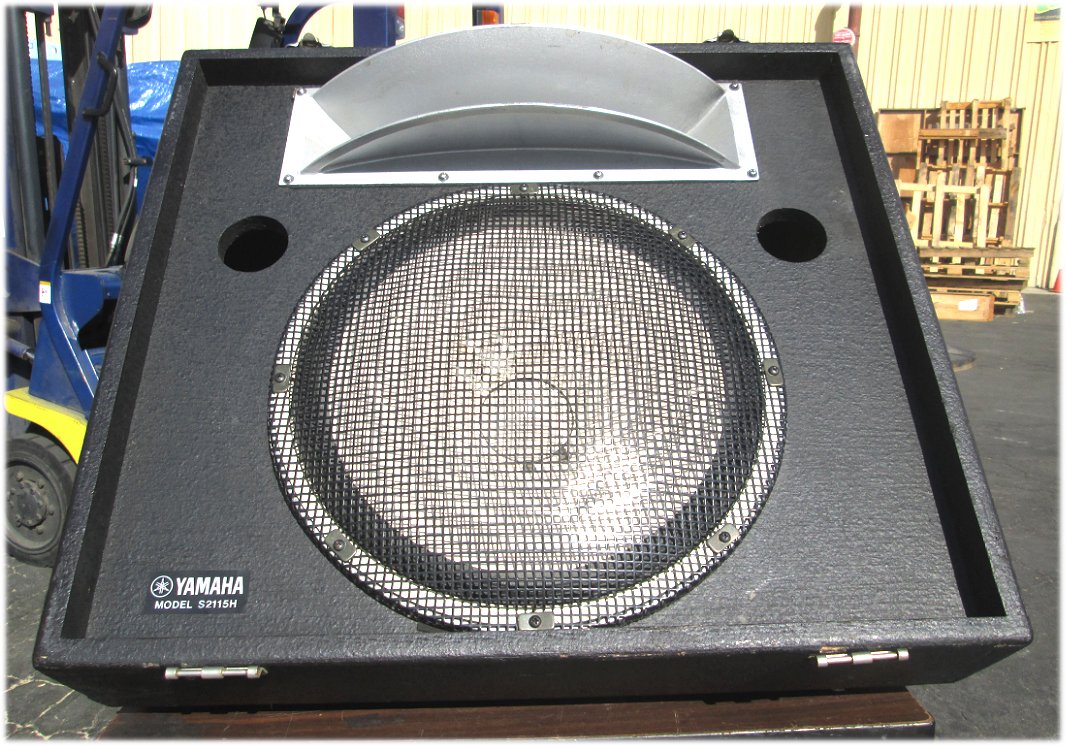

hello, pas écouté le JBL mais les R&D des grandes firmes savent faire des trucs
et depuis longtemps, en pièce joint des retours de scène Yamaha des années '90,
le grave est coupé à 1800 Hz ( 2 ieme ordre électrique pour atteindre 24 dB octave acoustique, avec pour résultat un 'alignement' avec la compression qui est reculée de 20cm environ: 'ça image' ! ), le medium est un peu 'sec', difficile de trouver le mot juste
mais c'est plus que correct et très nerveux ( plus de 96 db w m ) avec la bonne mise en phase, comme déjà dit, ça donne un ensemble plus que correct ( coupure en bas sans le room gain 70 Hz, dans la pratique chez moi ça descend à 60 Hz ).
Le 38cm est dans 75 litres environ, ça pèse un âne mort, c'est construit comme un tank
pour être balancé dans des camions pour les tournées.
