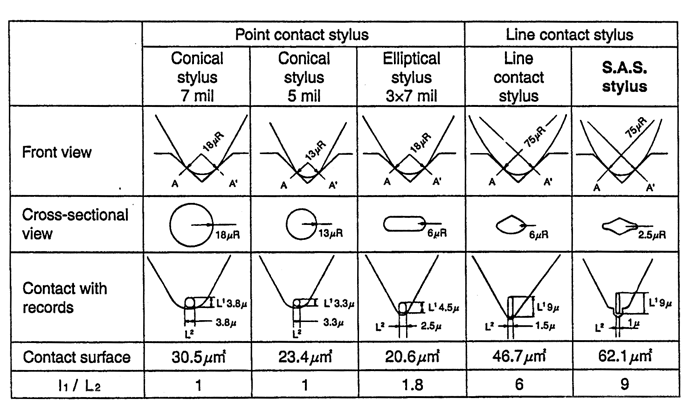

Ci-dessous les dimensions de plusieurs diamants suivant leurs profils :
Si nous prenons le profil line contact, très proche du special line contact de cette AT, nous avons une surface de contact de 46,7µm² soit un carré de 6,83µm de côté ou encore 0,00683mm.
Comment faites-vous, avec une loupe et un pied à coulisse, pour arriver à poser cette surface sur un trait de 0,1mm ?

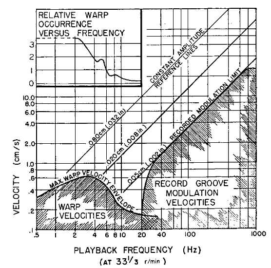

Citation :RM8
Suite au document fourni dans ce fil par 6336A (merci à lui), on peut examiner le paramètre "vélocité de voile" et se rendre compte de son maximum vers 2-3Hz à 0.6 cm/s
On observe aussi que dans la zone conseillée pour l'accord vers 10-15Hz cette vélocité est la plus faible, vers les 0.2 cm/s, mais qu'à 6 Hz comme dans mon cas cela remonte(rait) vers les 0.35 cm/s soit presque le double. Un accord à 7 ou 8Hz serait donc de ce point de vue, plus satisfaisant (toujours en se basant sur le même graphique)
En effet. Courbe de Karlov, à l'époque chez Shure. Elle est optimiste. Mais j'ai également posté un autre document, plus récent celui-ci :
Nous ne sommes plus à 0.6cm/s vers 2-3Hz (pointillés, Karlov) mais à 1,4cm/s (trait plein). De même à 6Hz, nous sommes à 1,2 cm/s (au lieu de 0.2).
Et l'on voit très bien que l'accord le plus satisfaisant se situe vers 10-15Hz. Il vaut mieux ne pas trop chatouiller les 15Hz, car on approche de la zone de gravure.
La très grande majorité des Fr bras-cellules se situe dans la zone 6-8Hz. C'est trop bas.
Sur les disques légèrement voilés (ils le sont tous plus ou moins) et surtout, ce qui est logique lorsque la pointe se situe vers le début de chaque face, le palet presseur ne pouvant pas rattraper, un accord à 10Hz par rapport à un à 6Hz s'entend immédiatement. Tout est plus clair, net, précis, dynamique... et ce d'autant plus que l'ensemble platine-bras-cellule est de qualité.
Ceci permet également des jugements trop rapides, sur telle ou telle cellule ou tel et tel bras.
Peux tu s’il te plait indiquer la référence du document d’où vient cette figure, de même pour celles données dans un message précédent.

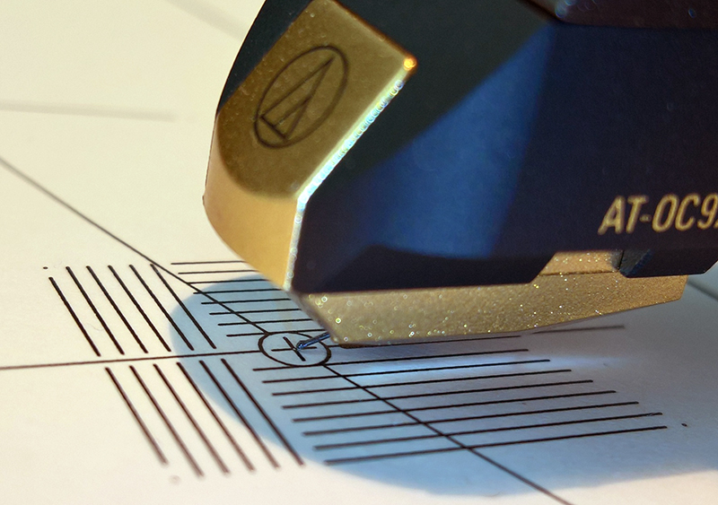

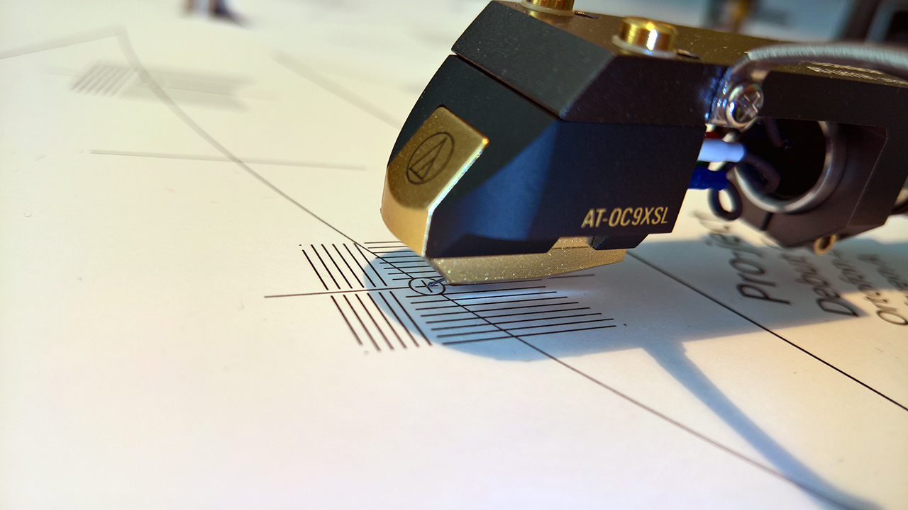

RE: Audio Technica AT-OC9XSL - RM8Kinoshita - 20/04/2025
Ma mise au point se continue en filigrane (pas mal de boulot pro ces temps-ci ...)
avec la vérification de la précision du travail de placement préalable du diamant sur la gauge Technics,
vérification de celle-ci sur la table de lecture avec l'un des derniers prototypes de protracteur en arc.
Je pense que c'est la procédure de base en deux temps, utilisée par tous les passionnés.

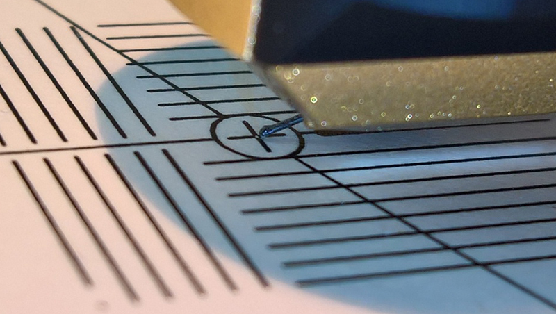

(Ici le diamant est posé volontairement à côté du centre de la croix afin de pouvoir visualiser le "point blanc" central). Blush
Le réglage s'évalue de la sorte : si le diamant touche l'arc près du bord mais le rate près du spindle, bouger la cellule vers l'avant.
S'il touche l'arc près du spindle mais overshoot vers le bord du disque, il faut reculer la cellule.
Grâce à la coquille AT et son système de réglage, cet avance-retard peut se faire sans changer l'angle de la cellule d'un iota,
elle reste toujours parfaitement parallèle au gabarit cellule tracé sur le protracteur, que ce soit sur le point de contrôle extérieur comme sur celui intérieur au disque.
Pour se faire une idée de l'échelle : les traits de croix et d'arc font précisément 0.13 mm de large,
le point blanc central de la croix est défini dans le logiciel de dessin industriel à 0.18 mm de dia.

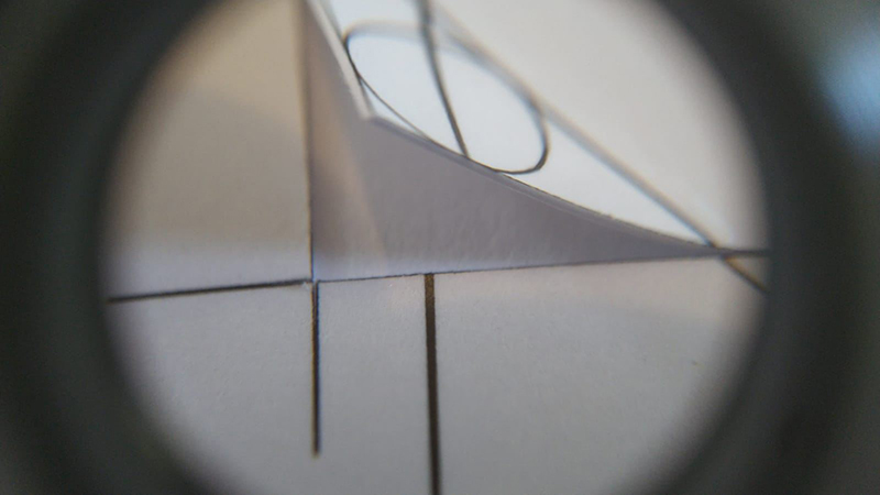

Celle-ci permet également d'apprécier la précision de son propre travail de découpe au niveau du spindle,
le but étant de rester avec une découpe la plus possible au milieu du tracé des traits à angle droit de 0.13 mm d'épaisseur chacun.
Avec la petite languette triangulaire qui fait ressort et appuie sur le spindle lors de la mise en place du protracteur, il n'y a absolument aucun jeu possible à ce niveau.
