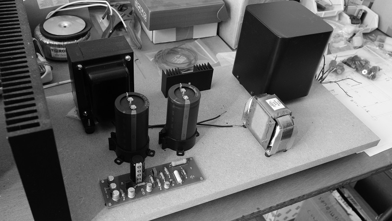

L'ampli: encore du travail (surtout de la méca, et je n'aime pas ça) mais il arrive.

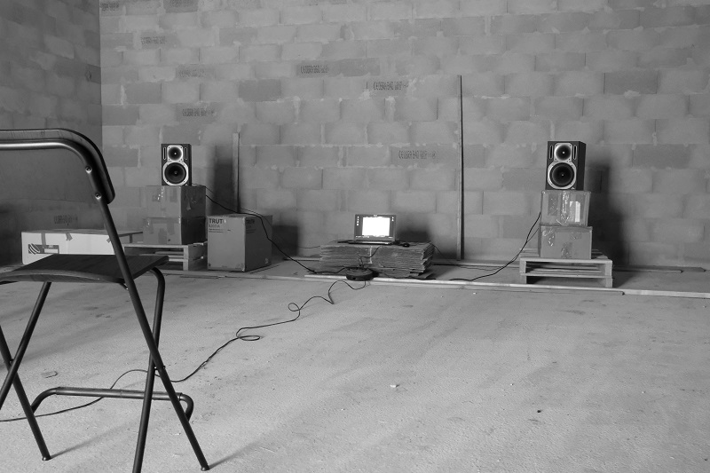

Bon , premier essai avec des petites monitors.
J'ai commencé à tracer tous les plans avec les dimensions exactes pour envisager la suite des travaux. Et bien c'est pas encore terminé  Big Grin
