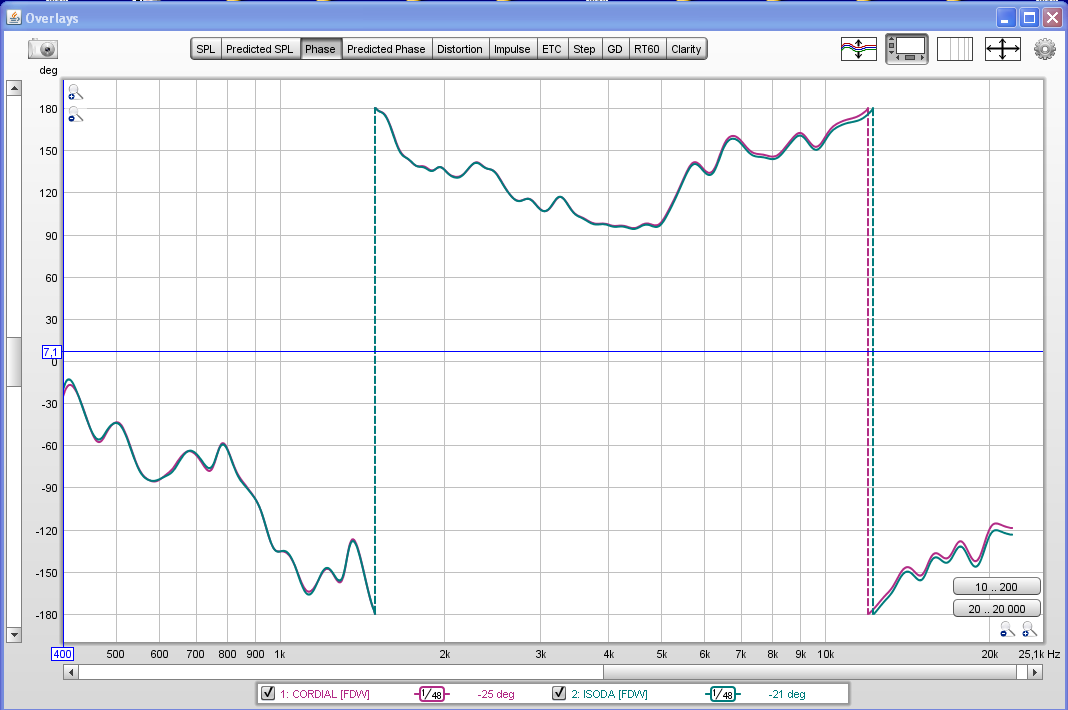

Effectivement rien de flagrant.Voici ce que ça donne pour ceux qui n'ont pas REW (l'échelle est au 1/2 dB) :
[Image: compar10.jpg]

Citation :Ce genre de mesure ne montre rien, mais l'ėcoute est vraiment diffėrente. Donc le mystère reste entier...
En utilisant les overlays de REW on voit que le RT varie en fonction de la fréquence, bizarre si il n'y a pas de changement entre les 2 mesures.
Visible sur topt, T20 et T30
Le waterfall et le spectrogramme montrent des variations en superposant les graphes.

RE: Mesure acoustique temporelle sur signaux construits - xn - 31/08/2017
Personnellement je vois de grosses différences entre les deux : des variations de l'ordre de 1 dB dans la courbe de réponse (supprimer tout filtrage), des variations de 10° brusques dans la phase, 20° d'écart de phase à 10 kHz, 30° à 20 kHz, des variations de plus de 10 dB dans le waterfall à 180ms, des nœuds qui ne sont pas aux mêmes fréquences. Tout ceci s'entend très bien.
Il faut maintenant savoir si ça vient de la non répétabilité de la mesure ou réellement du changement de câble.
Pour ça Dominique, il faudrait alterner 2 ou 3 mesures sans ne rien changer d'autre que le câble, et surtout pas les positions/orientations respectives micro et enceintes. Tout doit être strictement égal par ailleurs. Lorsque je dis alterner, il faut entendre : mesure avec câble 1, puis mesure avec le câble 2, puis mesure avec le câble 1, puis mesure avec le câble 2...etc

RE: Mesure acoustique temporelle sur signaux construits - jimbee - 31/08/2017
xn a écrit :Bonjour Dominique,
Je ne retrouve pas ces différences là, quasi rien au dessus de 400 Hz...
