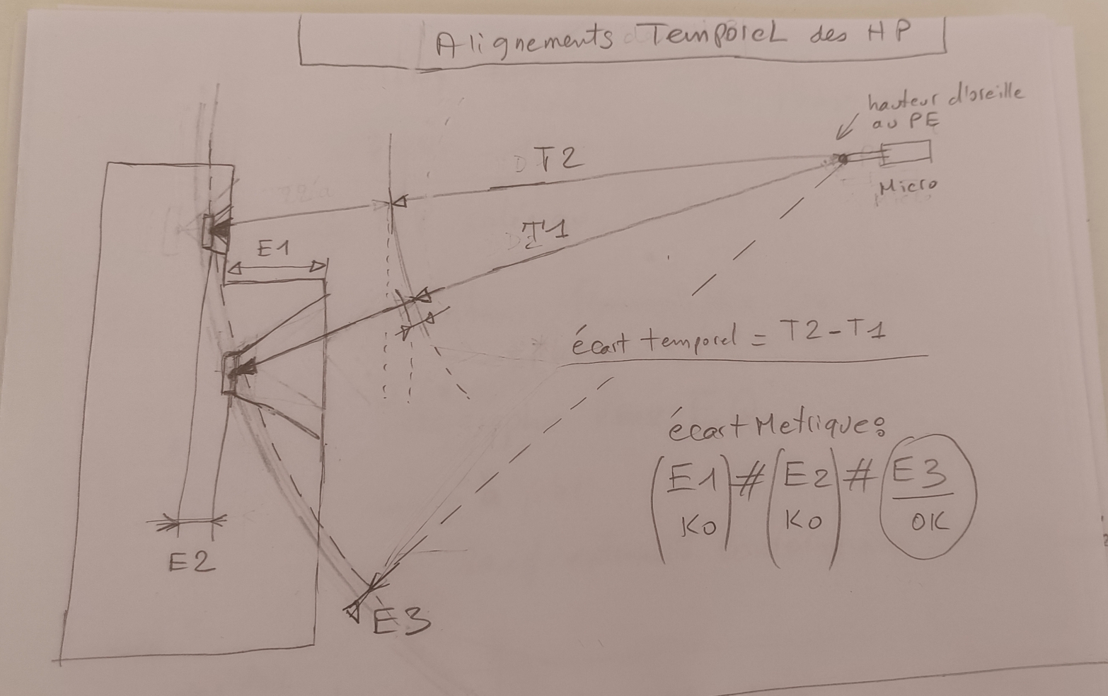

visiblement tu n'as pas suivi correctement tous les très bons conseils de RM8 qui proviennent d'une tres bonne methode que j'utilise aussi.
à mon avis le plus simple est d'utiliser l'outil alignment tools de Rew avec tes mesures de chaque voies à 50cm calées temporellement par rapport a l'ecart temporel de deux autres mesures réalisées en un point unique au pe à hauteur d'oreille  ...

Concernant le croquis de mastro :
L'ALTEC 420 est à 85 cm du sol.
L'AUDAX 13LB25AL est 42 cm au-dessus.
Mes oreilles sont à 85 cm du sol.
Pour la mesure, le micro est à 85 + 42/2 = 106 cm. Il était à 1 m lors des dernières mesures.
E1=96 mm, E2=??, E3 a été réglé à l'écoute.
