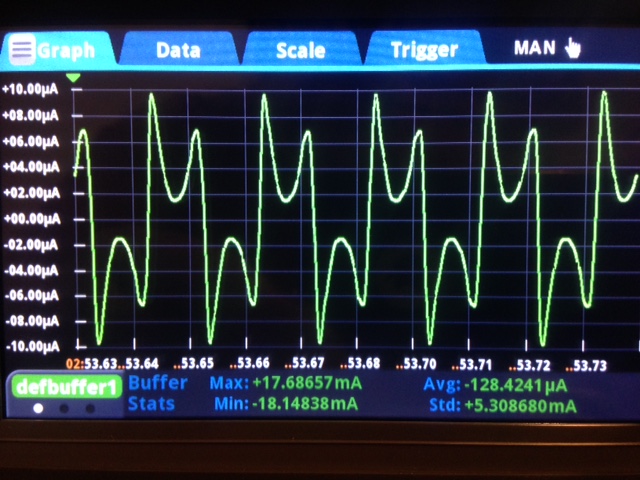

Les pertes non conduites se mesurent avec une boucle que je balade dans l'environnement du transformateur et cela ressemble à ça:
Nous observons qqch qui ressemble plus à un mauvais signal carré. Bien que la fréquence de la perturbation soit à 50Hz, sa composition harmonique-niqueu et complètement différente avec une très forte proportion d'ordre 2,3,4. Question magnitude ce genre d'ennuis est comparable à une fuite conduite, sauf que subjectivement elle sers bien plus sonore qu'un bête hummmmm à 50 cycles et cerise sur le gâteau elles influencent directement les circuits avoisinant.
