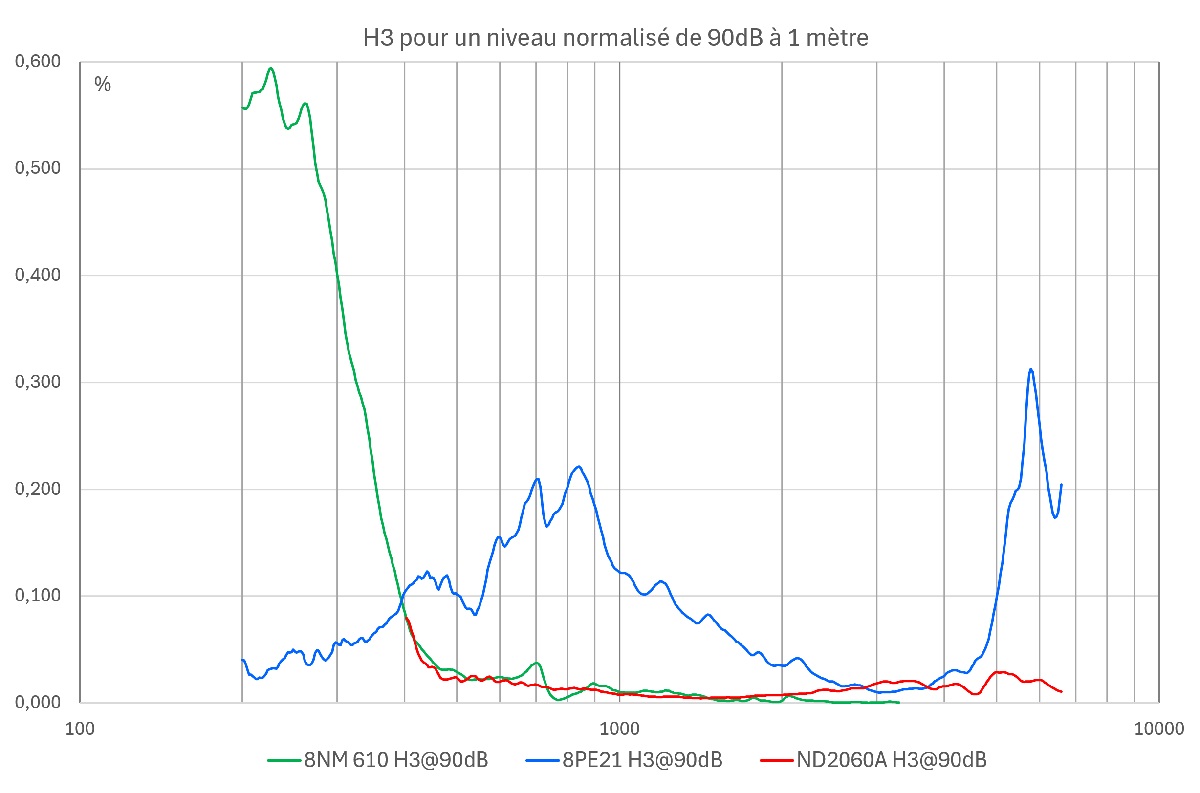

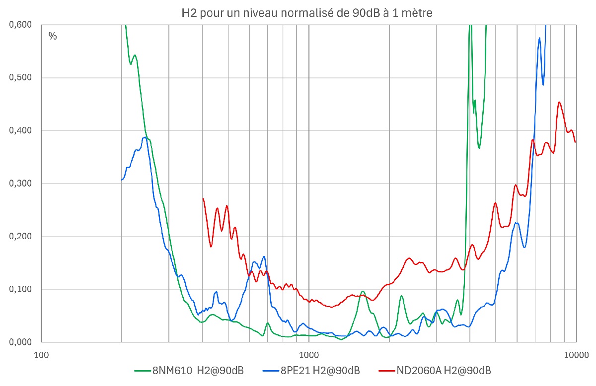

Sur les graphiques ci-dessous, j'ai ainsi superposé les courbes de H2 et de H3 des 8NM610 (vert), 8PE21 (bleu) et de la compression 18 Sound ND2060A (rouge) pour un même SPL de 90dB à 1 mètre (ce qui correspond à peu près à ton niveau d'écoute de 80dB dans la pièce).
Cette n'approche n'est pas parfaite, mais elle dégrossit pas mal le sujet et permet notamment de comparer des HP et de travailler sur les raccordements.
Sur l'exemple présenté, on voit que la H2 de la compression est très significativement plus élevée que celle des deux HP à cône, ce qui n'est pas une surprise. Pas forcément un problème, encore que la H2 soit un bon précurseur de l'intermodulation d'ordre 2.
Pour la H3, la compression a un niveau général très bas et se raccorde bien au 8NM610, le 8PE21 dénotant un peu tout de même (mais à cette puissance, 0,2% n'a rien de déshonorant...)
Le 8NM610 monte sans problème à 2000 Hz. On voit que sur le critère de la distorsion, si on veut raccorder le mid avec une compression, on n'a pas intérêt à raccorder cette dernière trop bas.

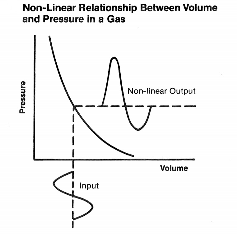

PS : la distorsion d'une compression n'est pas vraiment liée au pavillon, mais à la technologie de la compression elle-même. Les variations de pression dans la chambre sont telles qu'on est en régime non-linéaire et on fabrique de la H2 :

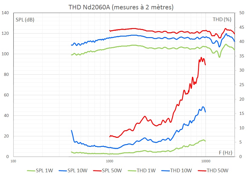

C'est effectivement vrai pour tous les HP, et dans les mêmes proportions.
Si on multiplie la puissance par k, la distorsion (en %) est multipliée par racine de k.
Pour les compressions, les taux de distorsion peuvent ainsi atteindre des sommets, mais il faut vraiment y aller très fort. Ce problème est réel à forte puissance (en extérieur), et c'est lui qui détermine l'acceptabilité par le public. On en est quand même assez loin en intérieur...
Cette sensation de distorsion limitante n'existe pas avec des AMT.
Ci-dessous la THD de la ND2060A (en %) en fonction de la puissance.

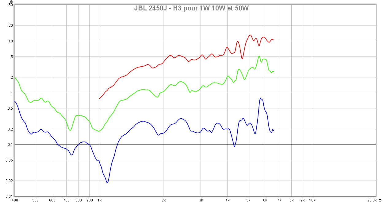

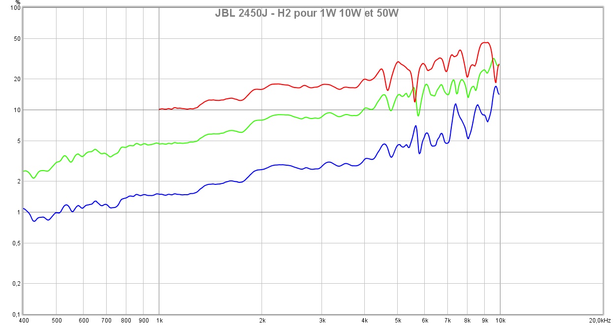

Ci-dessous la THD de la JBL 2450J (en %), c'est plutôt pire (diaphragme de plus grand diamètre) :
Extraction de la H3 :
La réalité est cohérente avec la théorie...
