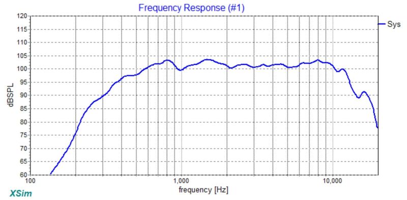

RE: Système jfti - AndréJ - 08/08/2025
Vu l'affection que Jean François a pour ses 288, et les performances que l'on peut en tirer avec un filtrage correct (voir courbe de réponse ci dessous avec une simple 4.7 µF en série), je suis prêt à parier que le futur sera un retour à un système 3 voies, 46 Jensen, 288, tweeter.
Bien sûr entre temps, il se sera bien amusé et c'est ce qui compte...
Bien utilisée la 288 est une chambre merveilleuse, certes, ça fait banal, ça fait pas audiophile crac zim boum qui se la pète... mais quelle chambre.
A plus
André
