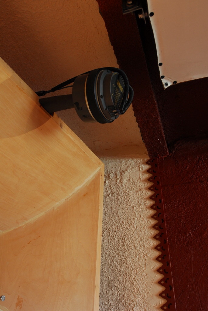

Sur le raccord carré rond il est réalisé (comme le reste des pavillons) en tole de 25/10 bitumé, la longeur est donnée par rapport à des lois d' expension rencontrées par exemple sur les banc d'essai de ventilateurs (norme ISO5801, ou NFX10200), pour minimiser les pertes de charge lineaires...on calcul les deux sections (celle carré, puis celle ronde pour la compression 1.4 pouce, ici l'ALTEC), puis la longueur est donné par une diffusion egal à 7 ¨? pour joindre ces deux section.....c'est une methodes mais pas la seule je suppose
J'ai aussi réalisé des pavillon à l'chelle 1/2 voir photos, pour équipé ma salle.....
La réalisation de ces pavillons..est une aventure extraordianaire!
Cordialement et bon courage
Christophe
RE: pavillons sato : réalisation, utilisation, drivers - Sato - 01/03/2011
je veux parler du raccord entre le carré et la compression.
comme le montre la photo ci jointe.
cordialement

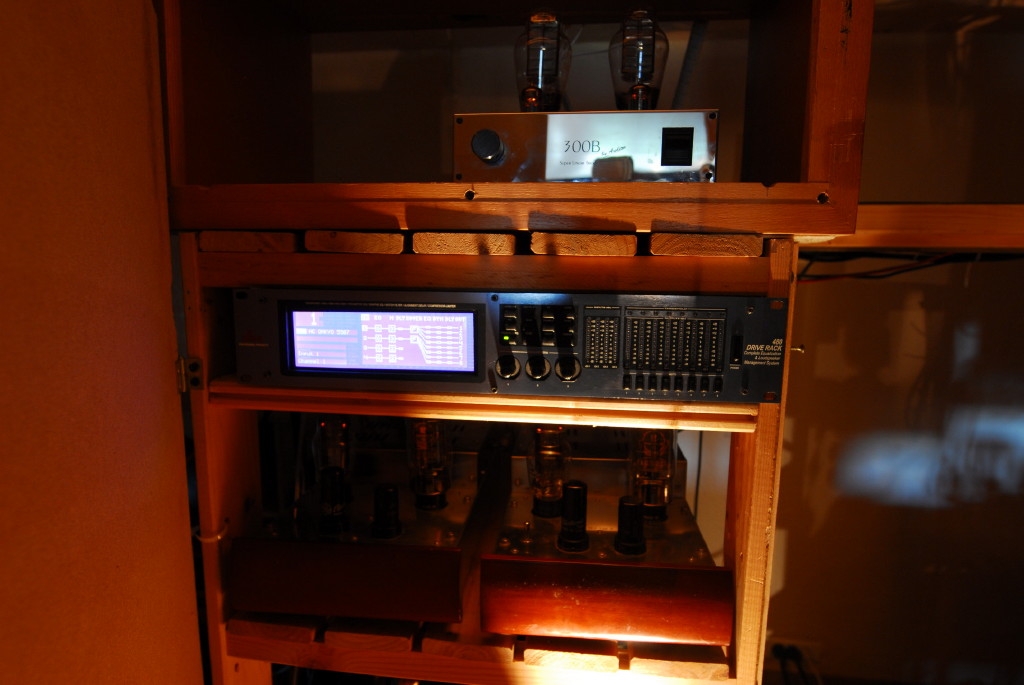

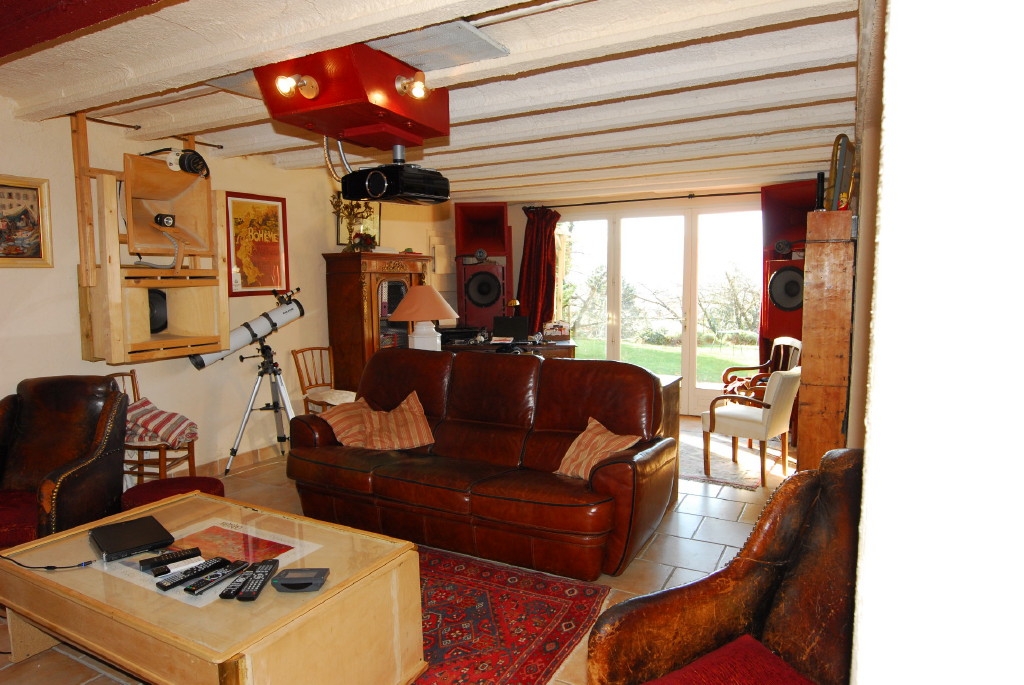

Bonjour Raoul et EDMONTUS , merci a vous, oui le système a beaucoup évolué depuis le passage de J Hiraga pour le reportage de la RDS en Juillet 2001,ƒ∂notamment sur la partie filtrage et électronique.
IL est maintenant full tubes avec cependant des composants made in china (pour cause de finance !)..mais citons sur chaque 4550+515 8GHP un PP de KT88 Yaquin MC100 (4*50 W), Bez 300B SE, tube KR sur les Sato+299, Audion 300B sur les 511B+909 et PPEL84 sur les 2402, la voie centrale est quasi identique.
Sur le filtrage j'ai maintenant acquis un DBX 480 en occasion pour être en full numérique 4 Voies , avec notamment un alignement numérique adoc via l'aide de ARTA,ƒ∂.et de légère corrections en paramétrique,ƒ∂
En source un Jolidas S100 et un préampli BEZ, avec des 6SN7 Kenrad en gain,ƒ∂.
La partie cinéma est un peut plus compliqué mais reste dans la même philosophie, avec notamment l'utilisation deux deux Crown 5000VZ (les seules amplis à transistor présent dans ce système) alimentant 4 46 cm et 4 38 dédié à la partie grave cinéma uniquement....
Le système en HIFI marche " pas mal ", l'image est surtout hyper centrée et même si quelques colorations sont décelables, le système est très dynamique..
Bien sur je fais beaucoup écouter mon système pour pouvoir progresser, et fonction des critiques j'essaye de les corriger..J Hiraga viens assez régulièrement réécouter l'installation ,ƒ∂
Voila rapidement..
Les Satos donnent une images sonore particuliérement " belle ", mais il faut faire attention a ce qu'elle ne soit pas trop grande et surréaliste (alignement à soigner)
Bien entendu cela serait avec plaisir que je vous ferais écouter mon installation, je suis dans la région de Lyon,ƒ∂.n'hésitez pas à me contacter à email,ƒ∂fonction de mes dispo bien sur..
