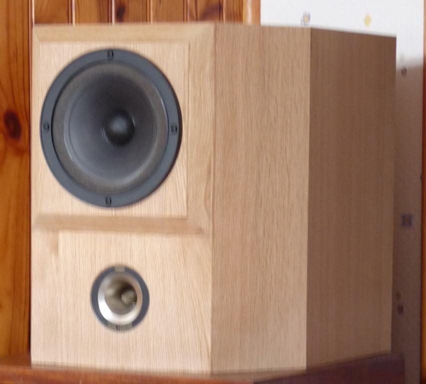

JM Plantefeve a écrit :https://forums.melaudia.net/attachment.php?aid=22731
Magnifique réalisation ! Dès que j'aurais l'ensemble de mes HPs je me lancerais dans un coffrage "tout intégré".
