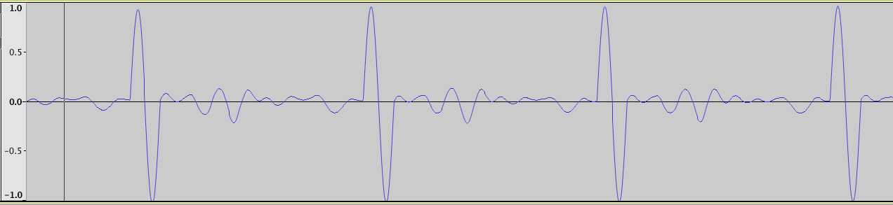

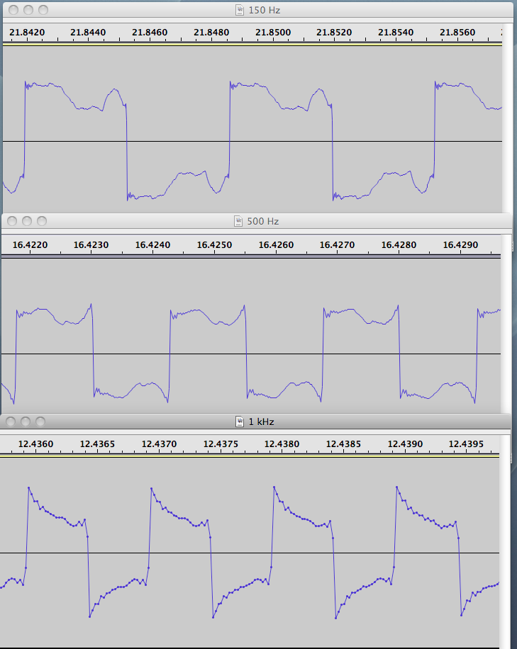

Une solution est d'insérer un convolver dans Audacity,
(ce que je n'ai su faire qu'avec Mac)
et de convoluer le signal test avec l'impulsion mesurée des hp,
ici à partir d'une mesure à 80 cm sur des carrés:
( 3 voies, filtrage fir, cible globale à phase minimale)
sur le test proposé par Jean-Marc,
trop de machins-trucs entre les notes
