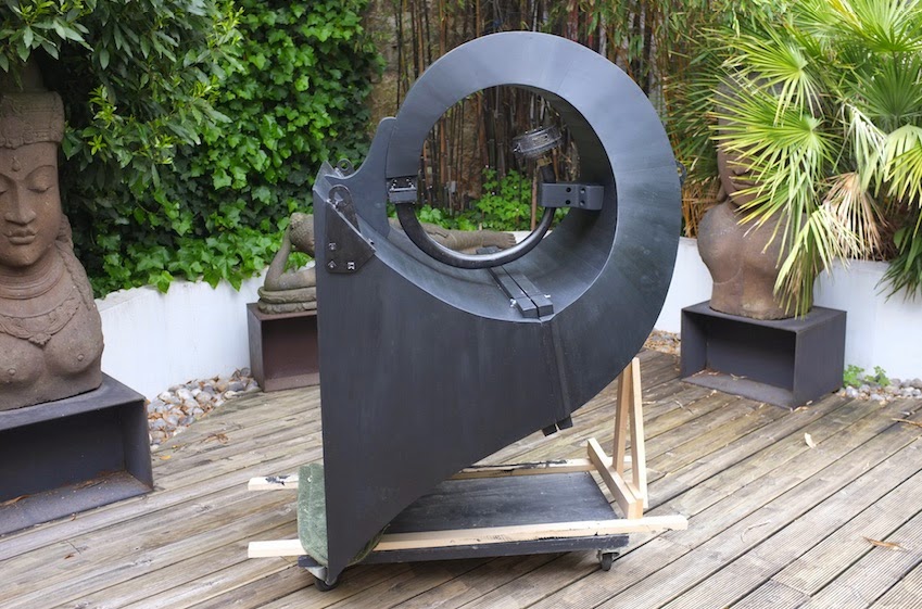

Dechab, ça ne va pas être facile de nettoyer le trait bleu de cordeau de maçon mon gros cochon Smile
Oui évidement tu as raison celui en alu est bien plus symétrique que celui en bois et pourtant les angles de vues sont très similaires.
Les angles de sortie de bouche sont différents, c'est incontestable. C'est le cas pour les noirs qui ressemblent à celui en bois aussi.
Mais ce qui compte en fait c'est le développé.

RE: Grand pavillon type Western Electric bois ou metal - dechab58 - 21/04/2026
(21/04/2026-17:03:44)lamouette a écrit : Dechab, ça ne va pas être facile de nettoyer le trait bleu de cordeau de maçon mon gros cochon  Smile
Gros doute... pas sûr de retrouver la voix de Betty Boop en 1930 comme elle était à l'époque au début du parlant...

RE: Grand pavillon type Western Electric bois ou metal - omousis - 21/04/2026
En supposant que la version Silbatone Acoustics est une reproduction fidèle de la version originelle, vous noterez que les angles de bouche sont beaucoup plus symétrique que la version bois clair montree plus haut!

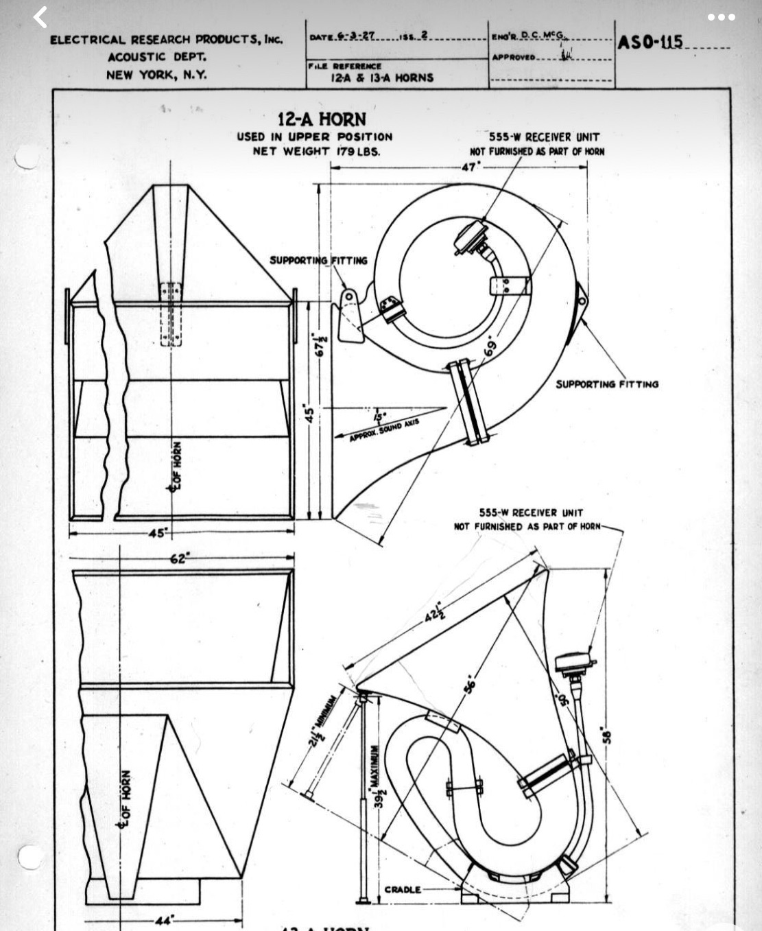

Je rajoute en PJ le schema des WE12A (dessin du haut) réalisé par Western Electric. Beaucoup d'informations sont manquantes pour pouvoir réaliser un clone. L'artisan qui me réalise une copie a pu prendre les mesures sur une version originale. La réalisation est complexe, meme pour un chaudronnier expérimenté: ce sont des feuilles d'aluminium soudées, les gorges sont des pieces de fonderie et l'amortissement réalisé est base sur plusieurs années de réalisation de pavillons de ce type...

RE: Grand pavillon type Western Electric bois ou metal - nicolasd - 21/04/2026
(21/04/2026-18:03:50)omousis a écrit : Voici un site de reference sur les WE12A: https://13audio.com/western-electric-12a/
Je pense que ce sont les meilleures répliques réalisées a ce jour mais pour un budget (justifie!) en consequence.
Amicalement,
Olivier.
Si l'on regarde ce plan WE on constate que les raccordements entre les différents tronçons se font avec des profils continus en tangence ... ce qui est le cas aussi des 22A et des 15A et sans doute des autres. Après les photos peuvent fausser, il faudrait des vues parfaitement de profil.
https://www.itishifi.com/hifi/western-electric-15a
Cela semble être le cas chez 13Audio :
https://www.monoandstereo.com/13audio-western-electric-15a-solid-wood-horn-speakers/
Pour ce qui est du Sato, JMLC avait expliqué que son défaut était une section quasis carrée sur l'essentiel de sa longueur, contrairement au 15A par exemple qui est de section rectangulaire avant la bouche, section carrée qui limite sa montée en hf (ou il aurait fallut interposer une fine tôle de séparation pour avoir 2 sections rectangulaires superposées).
