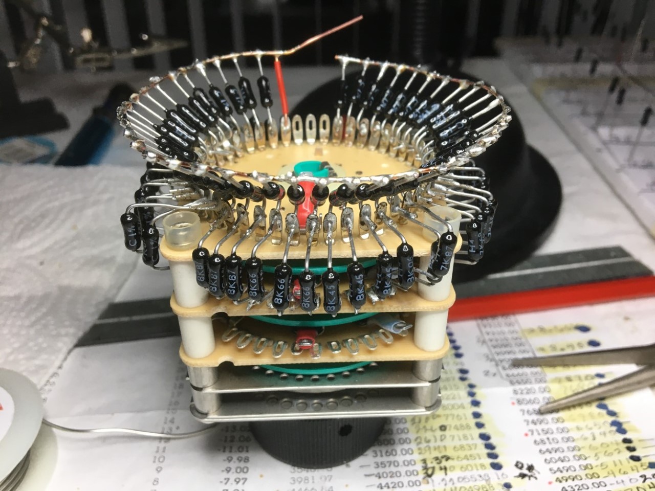

RE: Préamplificateur B1.NELSON PASS - accuphase - 17/06/2025
Je te lis et j'en suis tout simplement étourdi ! alors voici des photos qui ne vont pas calmer ta pose de questions ...L pad 24 position stéréo , L pad mono 47 positions

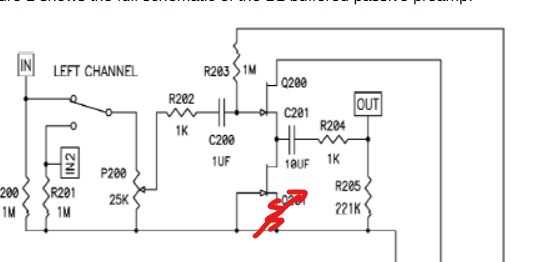

Pour réponde très simplement sur le calcul de la capacité de liaison: Un circuit CR (condo+résistance) forme un filtre passe haut du premier ordre (le plus simple qui soit).
La fréquence de coupure de ce filtre est égal  Fc = 1/2*pi*R*C. Cette fréquence correspond à une valeur de la tension de sortie/tension d'entrée = racine(1/2), soit -3dB (c'est une convention)
Plus la valeur R*C sera élevée, plus la fréquence de coupure sera basse, c'est ce qu'on cherche dans un système audio. La "bonne" valeur de C dépend donc de la valeur de la résistance de charge, cette "bonne" valeur n'est pas universelle.
dans le cas du B1, la valeur de R c'est R204 en série avec (R205//R entrée de l'étage suivant). En supposant une valeur Re de 10 K (c'est rarement plus faible, mais peut être plus haut), la Fc sera donc de 9,5Hz, ce qui est bien. Si la valeur de Re est de 100k (c'est rarement plus élevé), et si tu baisses la valeur de C à 1µF, cette Fc passe à 14 Hz, ce qui est encore correct.
Le propos de Jaquese ne concerne pas la bande passante du circuit, mais la distorsion que créerait une valeur de condo "normalement" dimensionnée au fréquences basses.
Je reviens aux résistances de sources, qui sert à régler le courant qui circule dans les 2 Jfet, c'est ici qu'il faut la placer:
Si tu choisis les LSK389A, voir LSK389B, pas besoin de cette Rs. Si tu choisis le dual JFE de TI, il vaut mieux la mettre. Un multitours (25 tours pour plus de précision) de 50 à 100 r.
