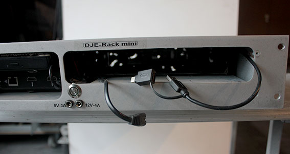

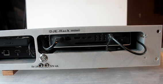

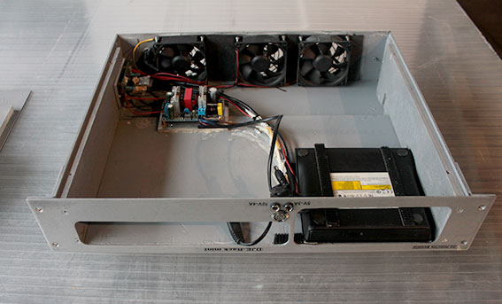

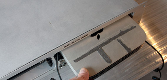

Mac mini modifié = j'ai retiré la carte WIFI, ajouté Flash drive 1To pour l'OS + 1 disque de 4to pour le sotckage. Tout tient dans le boitier. Ensuite j'ai enlevé la plaque noir dessous, mis une plaque avec ventilateur en place. Le mac mini est monté dans un boitier Rack de ma conception. Le boitier rack offre 3 ventilateurs pour vider l'air chaid, une alim 12volts pour 1 écran et 5 volts pour divers.

Sur le Mac mini est relié 3 écrans, le premier donne le visuel de la table de mixage = gestion des volumes à la souris ou doigts (écran tactil) / Second écran = Le visuel de la musique qui passe avec jaqutte etc. Le 3em ecran est pour travaillr, regarder un film,le net etc.
