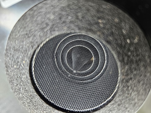

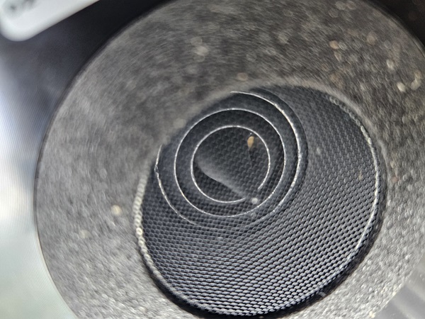

Voici la particularité de la pièce de phase de la ND3SN:
Cdlt
Patrick

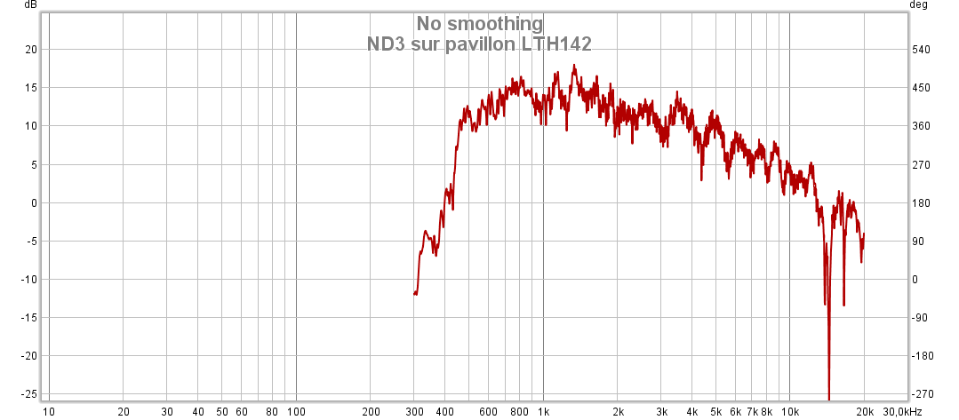

RE: Compression 18sound en Be - Fred Lainé - 01/04/2024
Ça va ressembler à ça :
RE: Compression 18sound en Be - LargeBande - 01/04/2024
(01/04/2024-19:31:13)Fred Lainé a écrit : Ça va ressembler à ça :
Merci Fred
Ça fait environ 10db à corriger donc ça ira.
Cdlt
Patrick
