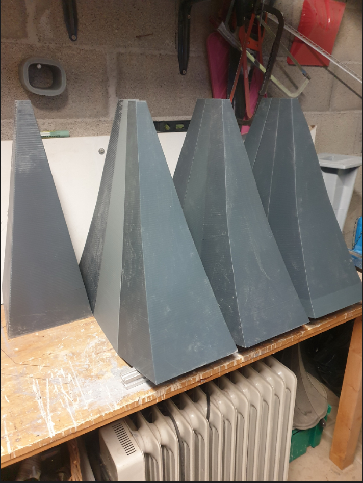

Bonsoir, oui c'est beau, et sûrement que cela représente des heures de travail (sans compter le temps de fabrication de chaque cellule) Gébé , peux-tu nous donner un ordre d'idée du nombre d'heures (stp) temps fabrication, assemblage collage... pour un pavillon ? Je n'ose pas employé le mot finis...
Éric
RE: ONKEN 200 ABS REPLICA - gebesoft - 26/01/2021
Bonjour Eric,
Je suis à la retraite, donc j'ai beaucoup de temps.
Il m'a déjà fallu un an pour concevoir, fabriquer et mettre au moins cette imprimante 3D et un bon mois pour trouver les bons réglages pour le Onken 200. Actuellement il me reste 5 cellules à imprimer. La bête va tourner 24/24 pour en finir car cela commence à être long.
Pour le reste : ponçage, collage et sans doute peinture et montage du tout sur un socle me prendra sans doute 2 mois.

L'impression d'une cellule est de 30 heures. Entre chaque impression il faut faire un entretien préventif. J'imprime une cellule tout les 2 jours sauf dimanche et jour fériés....Big Grin

Les Wood 200 ne sont sablées qu'au niveau des cloisons verticales (et encore les parois latérales, extérieures droite et gauche ne le sont pas)
Si je comprend bien les cloisons horizontales seront également sablées
Encore bravo
Hervé Person
RE: ONKEN 200 ABS REPLICA - gebesoft - 03/02/2021
Merci Hervé,
Les cellules sont sablées sur les 4 faces.
Un lien pour visionner l'impression d'une cellule en timelaspe
