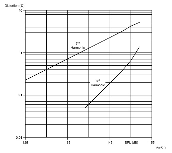

Concernant la distorsion des microphones, pour des SPL élevés, elle n'est pas totalement négligeable.
Voici ce que m'indique la doc B&K pour le mien (modèle 4189) :
Donc, OK pour 0,2%, mais à 120 dB.
A 100 dB, elle sera de 0,02% environ.
Pascal

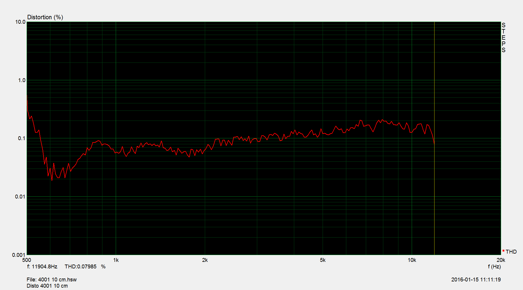

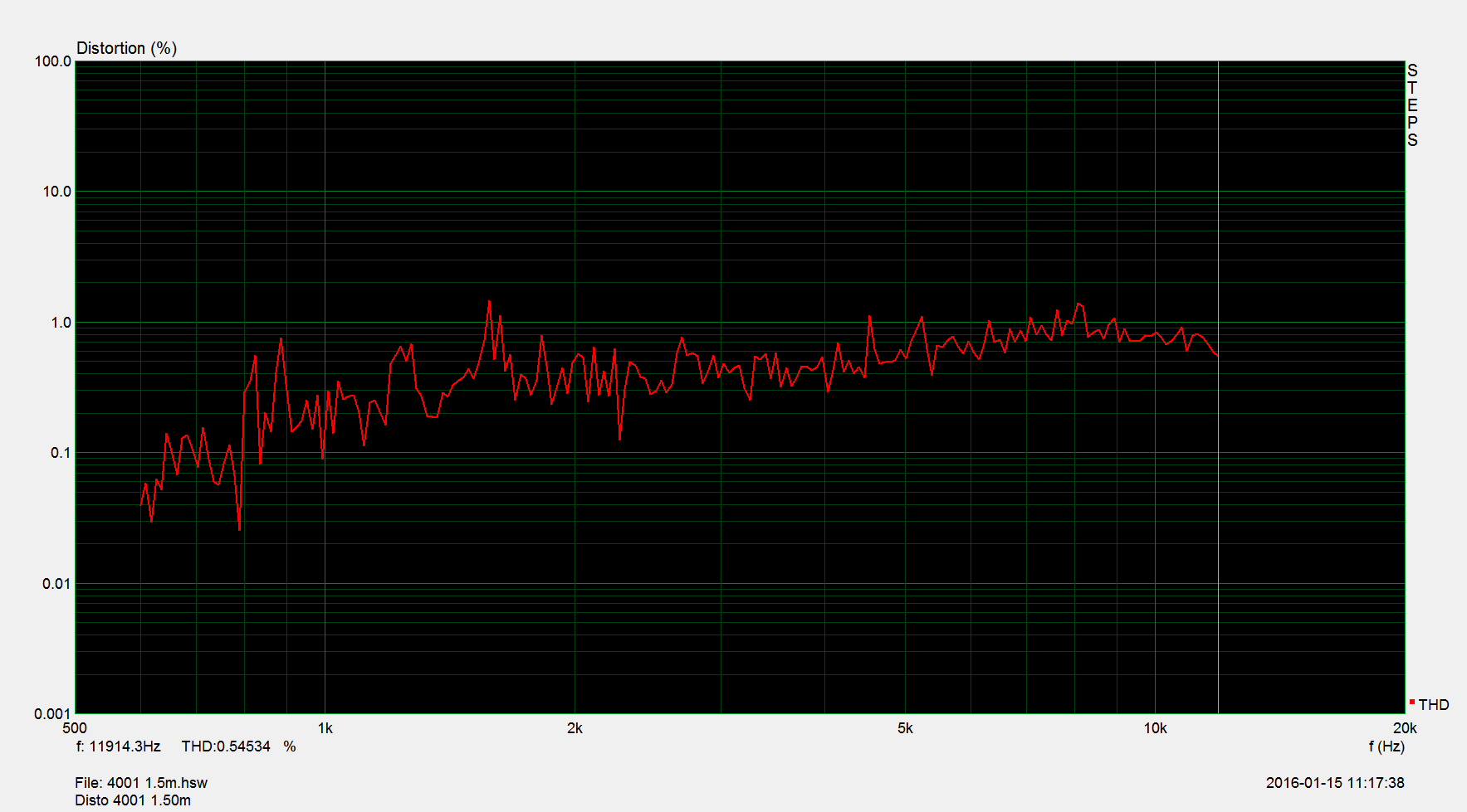

Afin de lever un doute en ce qui concerne les mesures d'amateur, j'ai refait les mesures dont j'ai parlé plus haut.
D'abord de près puisque étant en milieu semi-réverbérant (TR environ 0.30) puis à 1.50m au niveau et distance indiqué par Francis Brooke.
Logiciels REW et ARTA STEP. carte son M-AUDIO fast track pro (pas le top mais disto basse), micro M30.
Comment séparer la disto qui vient du HP et celle liée aux réflexions?
Mesures avec STEP.
