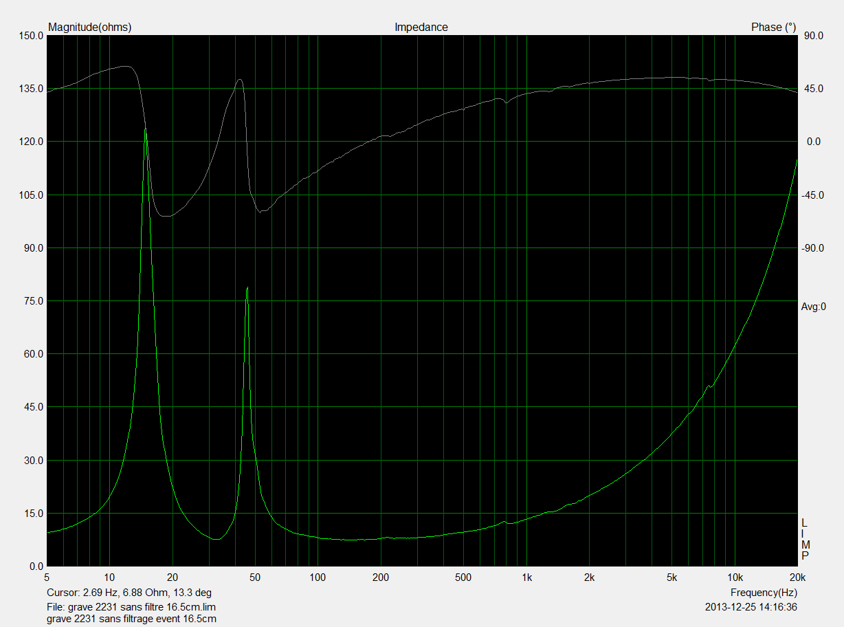

Avant d'aller plus loin je voudrais deja en finir avec le caisson. Et voila quelques questions concernant le reglage de l'event :
- avec LIMP comment doivent etre faites les mesures, avec ou sans le filtre grave, avec ou sans tous les autres HP ?
Car j'ai fait une serie de mesures mais c'est très different avec ou sans les filtres et autres HP,,,, donc sur quoi se baser ?

On mesure l'impédance du caisson pour affiner l'accord. On dit qu'un bass reflex bien accordé devrait montrer deux bosses de hauteur égales. Il faudra ajuster avec la longueur des évents.

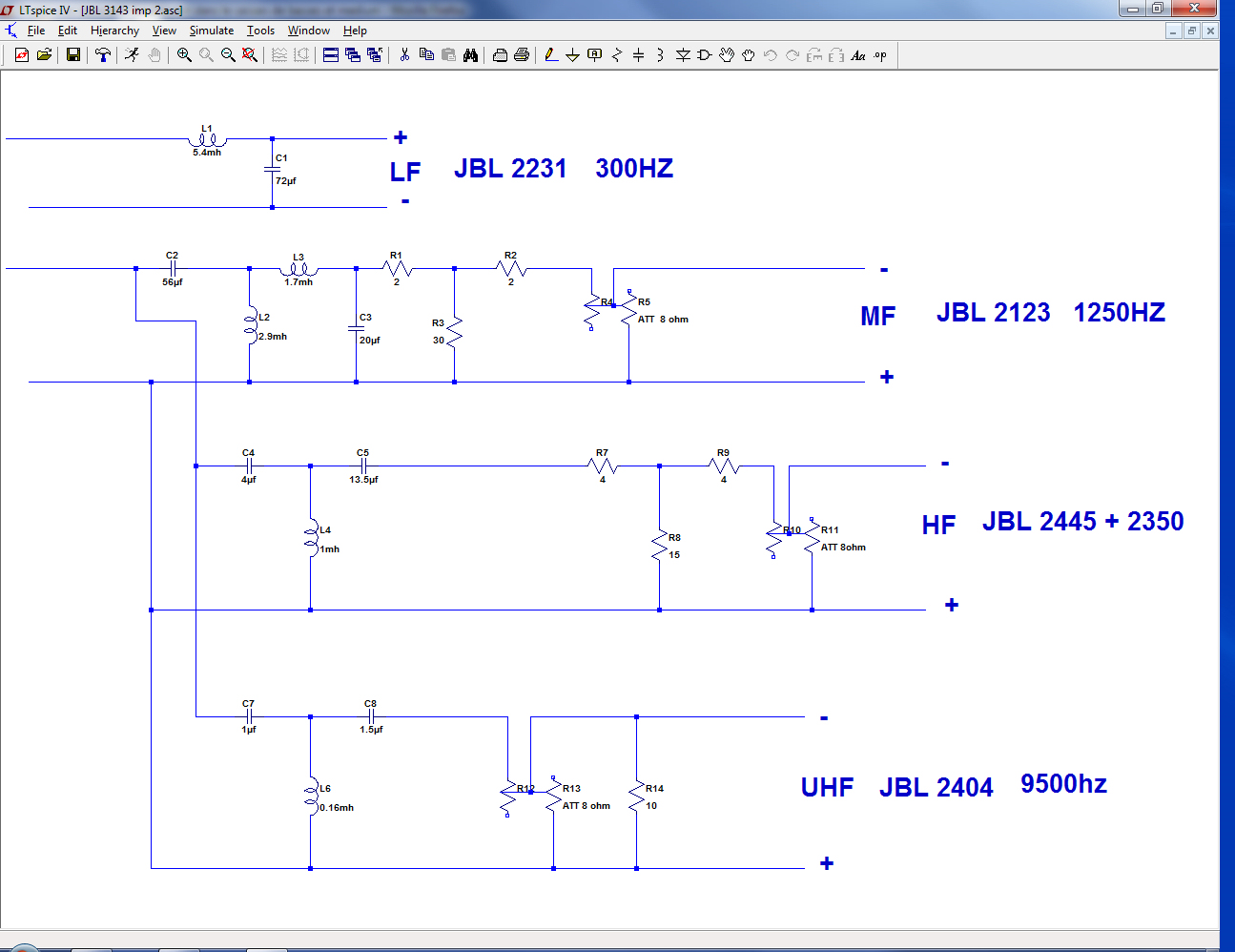

- filtrage basé sur JBL 4343 mais sans coupe haut et zobel sur la compression car je pensais tourner sans aigue, mais je peux reconnecter le coupe haut si c'est nécessaire, or a l'ecoute je prefere sans coupe haut a condition que le 2404 soit très bien calé sur la compression.

En pièce jointe le filtre et 2 relevés d’impédance du grave sans filtrage avec évents de différentes longueurs

L'évent de 27 cm semble mieux, tu pourrais même aller un peu plus loin...

Ton filtre actuel me semble un peu compliqué à faire fonctionner correctement, car tu mélanges du 12 db et du 18 db, et tu cherches à raccorder dans le haut le 2445 sans le couper en passe bas. Il va y avoir du boulot...
Pourquoi ne pas tout filtrer en 12 db, pour commencer ?
