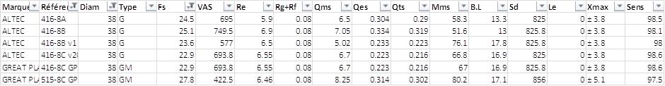

Ludovico a écrit :Je suis en train de chercher des HP type 416-8b... j'ai vu que GPA a réédité ce modèle (Alnico). Y a t-il réellement une différence avec les Altec d'origine?
Le problème, c'est qu'il y a eu plusieurs versions de 416-8B, avec des paramètres TS très différents. Je me suis intéressé au 416-8B Alnico de GPA, et il semble malheuresement correspondre à la dernière version (voir le site de Dominique Petoin).
A priori, d'après les fiches et les informations recueillies sur les forums américains, c'est le 416-8A d'origine qui devrait donner les meilleurs résultats dans une VOT.
Maintenant, débourser 1000 Euros pour faire l'essai et vous donner le résultat, j'hésite Smile

Pour illustrer (valeurs des VAS entre autres...):
RE: et les Klipsch ??? - Dominique-Tanguy - 07/12/2011
Voici le lien vers le site de GPA qui publie les spécifications techniques ALtec qu'ils utilisent pour le 416-8B.
http://www.greatplainsaudio.com/vintage_altec/416-8B_LF_Speaker.pdf

RE: et les Klipsch ??? - chounim - 07/12/2011
Merci Dominique pour ces infos. Sais-tu comment reconnaitre les différentes versions de 416-8B sans faire de mesure ?
Malheureusement non. C'est un peu embêtant car les résultats, pour une enceinte donnée, peuvent être très différents d'une version à l'autre...
