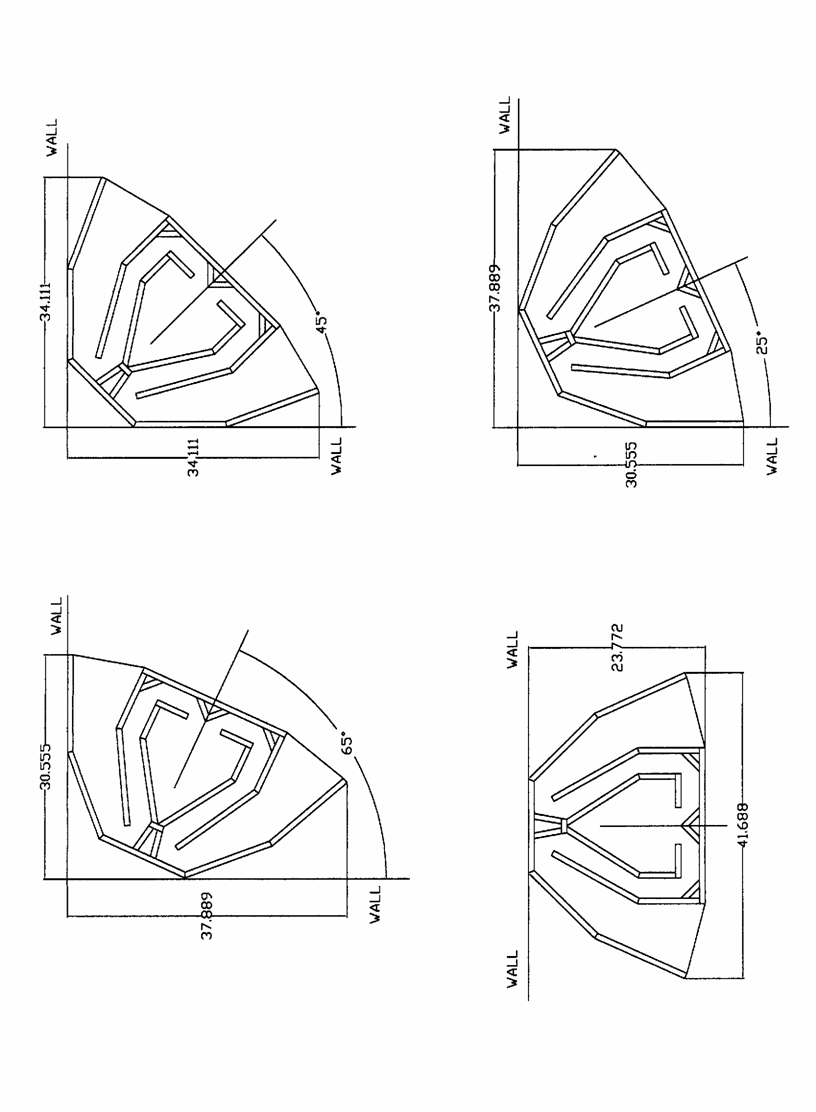

je regarde avec intérêt depuis quelques temps déjà la klipschhorn jubilee que tu as cité dans un autre fil. Son avantage entre autre par rapport a la klipschorn historique est de monter a 600hz
sur le papier ça permettrais de couvrir 45/20000 a 105 db en 2 voies avec un medium adéquat ( tad 4001/4003). C est un vieux fantasme depuis mon premier 300B.
La construction sans être facile semble réalisable si on dispose d'une bonne scie a formats et d'un peu d expérience dans la gestion des assemblages avec des angles multiples.
A ce stade les choses se compliquent un peu, car les plans qu'on trouve sur le net ne sont pas d'une grande clarté en particulier vers la gorge et le taux de compression est certainement critique.
Les deux hp de 12" sont aussi un choix difficile alors qu en 15" il y a pléthore de bons candidats
la modification parait possible, mais l'investissement en temps et en bois n'étant pas négligeable il ne faut pas se rater ou faire un prototype
et en plus il faut avoir deux coins.
hornresponse fourni quelques éléments pour le choix des hp mais pour le reste la modélisation est complexe je ne sait pas ce qu'on peut en attendre .Tout ceci n est pas très encourageant et peut arrêter bien des élans

je me suis surement mal exprimé,quand je parle de frequence de coupure de 600/700 hz c est la frequence a -3db a laquelle on va pouvoir raccorder un medium aigu.
dans la klipschorn original la coupure possible etait plutot de 400hz.ce qui conduit a une conception 3 voies, le pavillon etant plus grand.
la jubillee avec une tad 4001 et son pavillon doit permetre le deux voies.
AES-Jubilee.pdf (Taille : 1,15 Mo / Téléchargements : 1.359)
si tu relis attentivement le papier de paul klipsch et de son compere delgado l amelioration de la coupure haute est une des motivation de la conception de ce nouveau pavillon.
si tu regarde page 6 fig 8 et 9 on voit bien la difference.
sur la jub l attenuation au dessus de 400 hz est quand meme sensible meme si l echelle est de 5db par division.
l amelioration par rapport a la klipschorn est assez net.
ceci dit je n ais pas encore pu l ecouter.
les simulations avec hornresponse en fonction des hp dont on peut disposer sont un peu moins optimiste que les mesures de PWK.
a noter que klipsch coupe a 400 et 3Khz
http://www.klipsch.com/product/65527.108...ubilee_535
