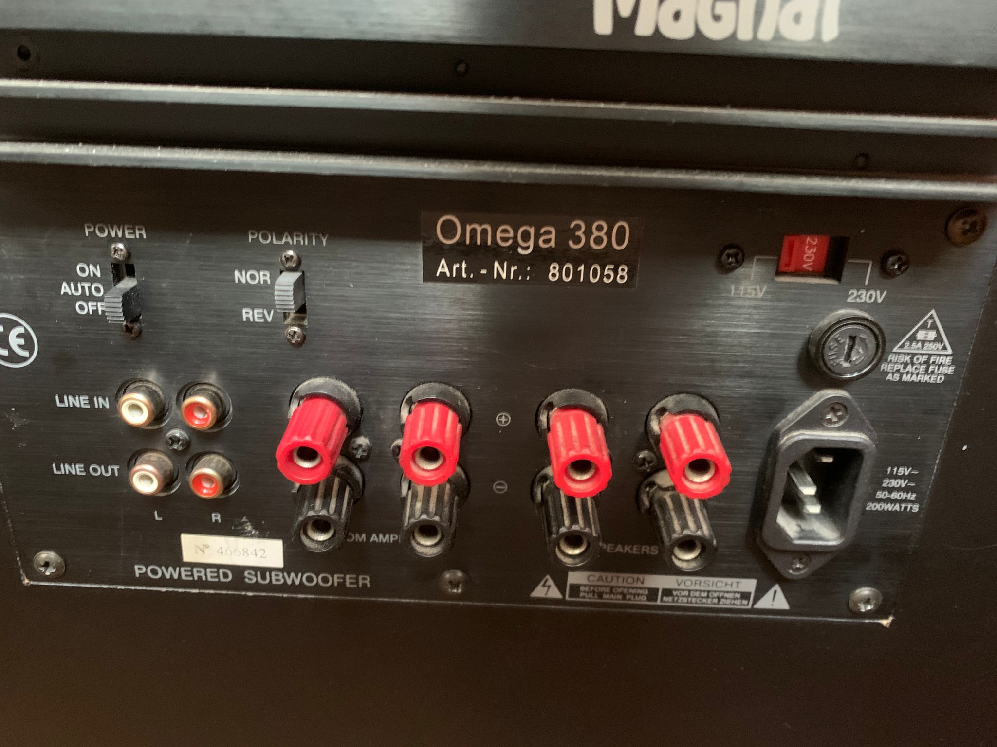

Montage à l'arrache à l'instant avec un adaptateur double RCA en sortie de pré, puis vers blocs d'un coté, et vers caisson line in de l'autre. Ca marche, mais perte de gniac, précision... des VOT.
Vais tenter sortie RCA du pré vers RCA line in du caisson, puis sortie RCA line out du caisson vers blocs et VOT. C'est bien ce que tu préconises Denis?

(09/09/2025-11:30:41)Asdic a écrit : Montage à l'arrache à l'instant avec un adaptateur double RCA en sortie de pré, puis vers blocs d'un coté, et vers caisson line in de l'autre. Ca marche, mais perte de gniac, précision... des VOT.
Le préampli voit son impédance de charge divisée par au moins deux, donc si son impédance de sortie n'est pas négligeable, la tension s'effondre.
(09/09/2025-11:30:41)Asdic a écrit : Vais tenter sortie RCA du pré vers RCA line in du caisson, puis sortie RCA line out du caisson vers blocs et VOT. C'est bien ce que tu préconises Denis?
Si c'est possible, je suis d'accord.
(09/09/2025-11:30:41)Asdic a écrit : Quand je serai grand (avec l'aide adhoc) je tenterai l'option Hiraga !
L'option Hiraga est équivalente à l'utilisation des entrées haut-niveau du caisson.

(09/09/2025-11:35:36)Cyrille-Audio a écrit : Bonjour,
On peut supposer que le caisson Magnat ait une fonction buffer pour les entrées / sorties RCA
> rappel : (Wiki)
En électronique, un buffer, en français : amplificateur séparateur ou "tampon", est un circuit électronique destiné à isoler deux parties de circuit, de telle sorte qu'une modification des caractéristiques électriques de l'une n'affecte pas l'autre. Un "tampon" préserve la forme du signal.
Oui Laurent, et tu peux lire mon message précédent en accord avec Cyrille Audio, qui va dans le sens de préserver le signal, d'autant que tu sors d'un potentiomètre (50kOhms ?) / montage passif / qui donc a une impédance de sortie assez faible et peut "s'écrouler" si chargé par 2 entrées d'impédance moyenne.

Montage à l'instant : sortie RCA du pré vers RCA line in du caisson, puis sortie RCA line out du caisson vers blocs et VOT. Ca marche. coupure 50hz; puissance 50%. Moins de perte d'intensité sur les VOT mais perte quand même à mon oreille.
L'ampli du sub manquerait il de vitamines? Que faire?

(09/09/2025-13:17:56)Asdic a écrit : Montage à l'instant : sortie RCA du pré vers RCA line in du caisson, puis sortie RCA line out du caisson vers blocs et VOT. [...] perte quand même à mon oreille.
Problème lié à l'impédance de sortie du préampli passif.
