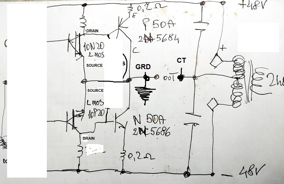

mon idea était bien autre, ces montages pour etre efficaces demandent plusiers paires de Lateral mosfet
vu le cout j'ai eu l'IDEA de laisser les Lateral mosfet faire le travail en driver , gerer le courant base IB des 2NXXXX 300W50A
 laisser a ces bipolaires de trés forte puissance  faire le job en puissance
voire plusiers paires de MT200 ou TO3 en //
c'etait ca mon idea, vu n'avez pas vu, aveuglée par le circuit a la con:

Une boulette, c'est rien du tout ... je rêve, ou output et masse sont inversés ? Big Grin
RE: IDEA - italia - 22/11/2024
(22/11/2024-20:54:38)RM8Kinoshita a écrit : Une boulette, c'est rien du tout ... je rêve, ou output et masse sont inversés ? Big Grin
inversée???  c'est du floating rail,
 le 0V, CT Center Tap , le point milieu entre les condo la prise centrale du transfo alim ou l'intersection de deux smps
on l'e voit comme on veut, c'est ca le point chaud, la modulation.
 la masse c'est le dissipateur,les transistors sonts vissée directement , sans graisse sans mica ,  lateral mosfet la source c'est le boitier TO3
pareil les bipolaire c'est le collecteur

(22/11/2024-20:54:38)RM8Kinoshita a écrit : je rêve, ou output et masse sont inversés ?
C'est possible avec des étages de sortie
avec gain en tension et donc non suiveurs de tension.
